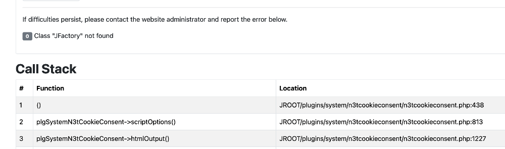

Joomla 5.0.0. Disable Compatibility plugin. n3tcookieconsent.4.1.5
0 Class "JFactory" not found
Dik.
Dik.
22. říj 2023 13:24 #148775
Odpověď od Cony v tématu n3t Cookie Consent
No, na Joomlu 5 jsem ještě neměl moc času

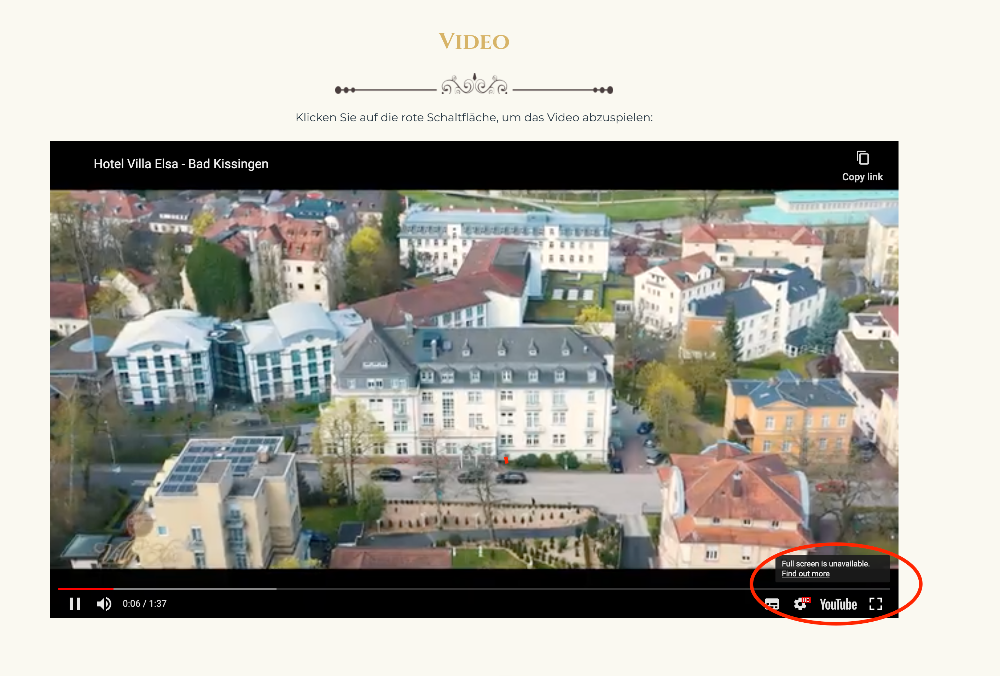

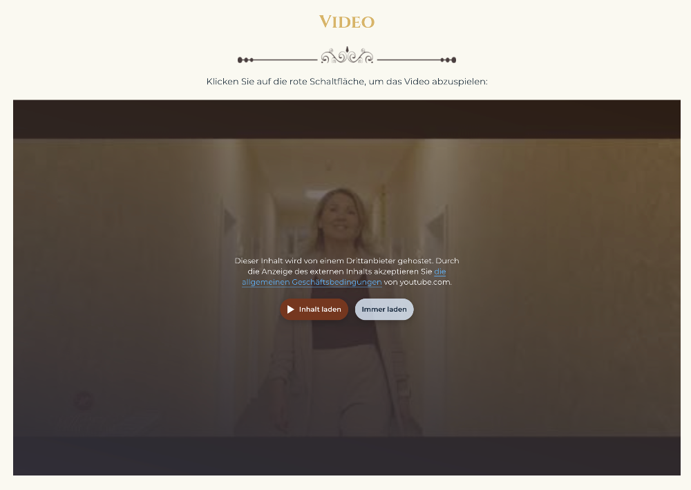

Musím říct, že funkce s videem na Youtube, které jsi udělal, je prostě skvělá! Požádat uživatele, aby povolil nebo zakázal přehrávač videa, je velmi důležité a je to příjemné řešení. Děkuji! Mimochodem, právě jsem objevil jeden moment. Funkce sledování na celou obrazovku je zakázána (pomocí pluginu). Existuje možnost vidět možnost povolit režim celé obrazovky?
Nebo ji možná povolte ve výchozím nastavení. Uživatelé, kteří vidí web na ploše, by také mohli chtít sledovat video na celé obrazovce.
Dík.
Dík.
13. úno 2024 01:36 #149162
Asi teď nerozumím... Jak je to video vložené, pomocí nějakého pluginu, nebo přímo v kódu pomocí iframe? n3t Cookie COnsent FullScreen nezakazuje, s videem jako takovým nijak nemanipuluje.
Jestli jsem to dohledal správně, jedná se o web hotel-villa-elsa.de/
Video má nějak špatně zakódované parametry, potřeboval bych vidět jakým kódem je vloženo, pokud je vypnutý Iframe manager.
- Eugene
13. úno 2024 08:59 - 13. úno 2024 09:03 #149164
od Eugene
Jaký kód iframe používám?
Kliknu na kód pro vložení do videa na YouTube a vezmu HTML, který YouTube navrhuje:
Pokud tento kód vložím kamkoli do článku Joomla "tak jak je", funguje to dobře - je možné kliknout na tlačítko celé obrazovky.
Odpověď od Eugene v tématu n3t Cookie Consent
Ano, stránka má pravdu.Cony napsal: Asi teď nerozumím... Jak je to video vložené, pomocí nějakého pluginu, nebo přímo v kódu pomocí iframe? n3t Cookie COnsent FullScreen nezakazuje, s videem jako takovým nijak nemanipuluje.
