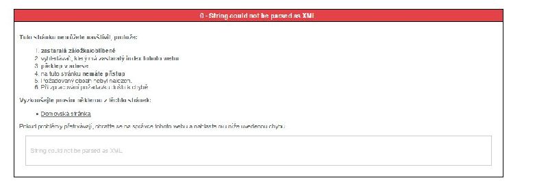

Poslední verze Joomla 3.10.9. + poslední verze n3t Cookie Consent 4.1.0 a stránky nenaběhnou - chyba:0 - String could not be parsed as XMLString could not be parsed as XML
NEJWEBDESIGN.CZ - Váš webdesigner - www.nejwebdesign.cz | JOOMLAHACK.INFO - odvirování a zabezpečení vašeho webu - www.joomlahack.info
17. čvn 2022 15:47 #146550
Odpověď od Cony v tématu n3t Cookie Consent
Je zapnutý iframe manager? Jsou na té stránce nějaké iframes?
Hlášení chyb v glob. nastavení je jaké?
17. čvn 2022 15:51 #146552
Zkuste v nastavení pluginu vypnout Youtube Enhanced mode, popř. Iframemanager, pokud je zaplý.
