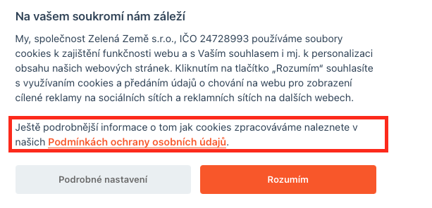

08. led 2022 21:29 - 08. led 2022 21:30 #145490
To Bong:
Prosím upravit tento překlad:
PLG_SYSTEM_N3TCOOKIECONSENT_PRIVACY_POLICY_LINK="<a aria-label='Zásady souborů cookie' class='cc-link' href='%s'>Číst více</a>"
na
PLG_SYSTEM_N3TCOOKIECONSENT_PRIVACY_POLICY_LINK="<br><br>Ještě podrobnější informace o tom, jak cookies zpracováváme, naleznete v našich <a aria-label='Podmínky ochrany osobních údajů' class='cc-link' href='%s'>Podmínkách ochrany osobních údajů</a>."
08. led 2022 22:16 #145491
Rudolf napsal: To Bong:
To už je dost specifický, nevim jestli bych to tam tahal...
Asi pro jednoduchost ještě přidám možnost editace textů přímo do nastavení pluginu, ať se nemusí lézt do přepisu jazyků...
