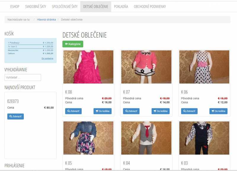

Jeden bug som našiel vo vyhľadávacom module:
Najprv sa zobrazí správne, potom keď nabehem myšou na tlačítka Vyhľadať a Zmazať a pohnem sa myšou ďalej, tlačítka zmiznú a tým je vyhľadávanie zablokované. Pokiaľ nenabehnem na ne myšou ale kliknem do vyhľadávacieho poľa, tak vyhľadávanie funguje (síce nefunguje hneď na Enter ale treba kliknúť na Hľadaj ale cez tabelátor)
Testujem to na Phoca Gweld šablóne.

13. úno 2016 15:15 #125781
Ahoj, myslím, že to dělá "chosen" on is vytváří fiktivní formuláře (kvůli designu) a pak je skrývá a to může aplikovat na ostatní prvky na stránce. Tuším, že to byl problem s položkami v menu.
Můžeš sem prosím dát screenshot, kde se to stává (abych viděl, co je na stráce zobrazený a co ne). Já to teď testuju a nestává se mi to.

14. úno 2016 00:31 #125791
Náhodou, online to někde nemáš, že bych se na to podíval, zkouším to nasimulovat a u mě pořád nic

Ahoj, na tvým webu jsem viděl, že tam jeden plugin nahrává mootools, tak jsem ho zkusil taky nahrát a dělá to také. Takže to vypadá, že je to nějaký konflikt s mootools.
Jediný, co teď dělat, je zkusit mootools nahradit jinou knihovnou - nejlépe jquery - jestli je tam nějakej konflikt např. mezi nějakou jquery knihovnou (výsuvné menu, chosen, apod.) a mootools, to pak asi bude velmi těžce řešitelný. :idea:

16. úno 2016 14:40 #125854
Odpověď od ferino
No zatiaľ neviem, ktorý plugin nahráva ten mootools, ale nainštaloval som si plugin, ktorý vie mootools vypnúť.
A zdá sa, že pomohlo.
