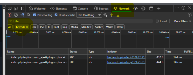

Tam může být vic chyb, jednou z nich může být to, že server nevrátí platné JSON, typicky se to stává, když server před vrácenou hodnotou např. renderuje nějakou chybu.
Otevři si dev tools a kontroluj odpověďi z AJAXu, např. Google DevTools - záložka Network, podzáložka Fetch/XHR, u daného requestu se podívat na response, zda tam není před JSONem ještě něco vypsaného.

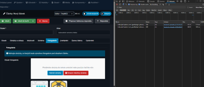

- otevřete v editaci článku záložku pro vložení pole galerie
- zmáčněte na klávesnici F12, napravo se objeví okno potřebného nástroje
- tak klikněte na záložku Network a potom podzáložku Fetch/XHR
- zkuste přidat obrázky do článku
- jakmile to skončí chybou, podívejte se napravo, důvod by měl být vidět
- udělejte printscreen chyby a dejte sem, nebo třeba požádejte AI o vysvětlení (bývá tam tlačítko)

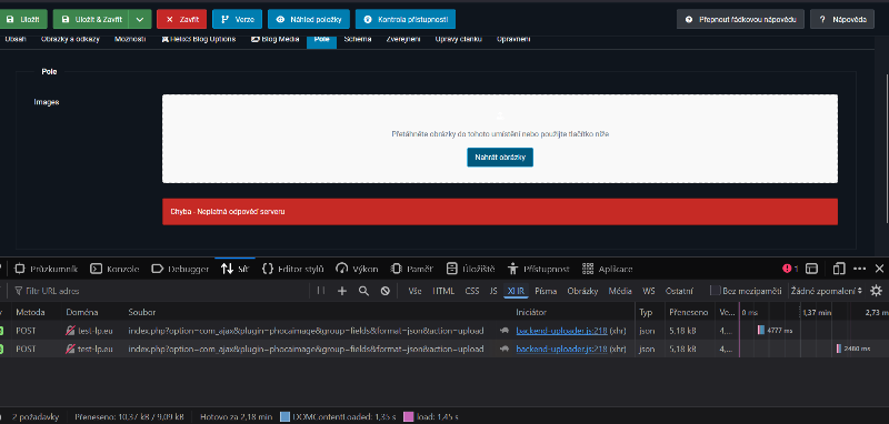

tady je snímek obrazovky. Vůbec se v tom nevyznám.

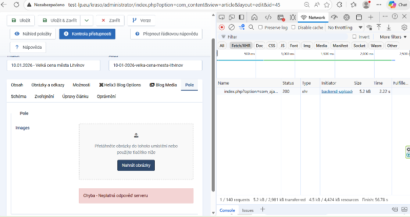

Předchozí image jsem dělal ve Firefoxu. Teď jsem to zkusil v Edge a výsledek je v příloze.
Name je tam:
{"success":true,"message":null,"messages":null,"data":{"success":false,"message":"Nejnov\u011bj\u0161\u00ed po\u017eadavek byl odm\u00edtnut, proto\u017ee obsahuje neplatn\u00fd bezpe\u010dnostn\u00ed symbol. Obnovte str\u00e1nku a zkuste to znovu.","file":"\/data\/web\/virtuals\/370545\/virtual\/www\/kraso\/plugins\/fields\/phocaimage\/src\/Extension\/Phocaimage.php","line":388}}
a Initiator:
test-lp.eu/kraso/media/plg_fields_phocai...d-uploader.js?02ef45
Name je tam:
a Initiator:
| uploadFiles | @ | backend-uploader.js?02ef45:218 | |
| handleFiles | @ | backend-uploader.js?02ef45:156 | |
| (anonymous) | @ | backend-uploader.js?02ef45:97 |
