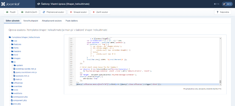

Takže jsem udělala to, že jsem si na jiné své pracovní doméně test.vnitrnivesmir.cz/ nainstalovala znovu Joomlu, helix a jomshaper.... udělala nějakou nabídku s články a vše cajk.
Pak jsem do pagebuilderu naimportovala šablonu ordinace a stále dobrý, of-canvass menu se zavíralo automaticky DOKUD jsem nenastavila web jako ONEPAGE. Jakmile jsem do nabídky nasázela odkazy #aktuality atd... tak to přestalo automaticky zavírat...
Dle rady Conyho (děkuji!) jsem do šablony nahrála uvedený kód - nahrála jsem to sem - viz screen (snad dobře?) - nezabralo.
Přepsat .htaccess už šlo, web na pracovní doméně funguje. Takže jsem snad novou instalací odbourala nějakou vámi zmíněnou chybu... ale pokud tam je chyb víc, tak nevím kde a zda to nutné řešit a jak...

02. bře 2023 17:20 #147985
- určitě ne do main.js - ten se Vám přepíše aktualizací šablony. Předpokládám, že ta šablona podporuje nějaký user.js, nebo custom.js, to naleznete v dokumentaci šablony
- kód spouštět až po nahrání stránky, tzn. v sekci
celé by to tedy vypadalo třeba takto
jQuery(function() {
jQuery('.offcanvas-menu a[href^="#"]').click(e => {jQuery('.close-offcanvas').trigger('click')});
[/code]
Ze screenshotu toho moc vidět není, aleDle rady Conyho (děkuji!) jsem do šablony nahrála uvedený kód - nahrála jsem to sem - viz screen (snad dobře?) - nezabralo.
