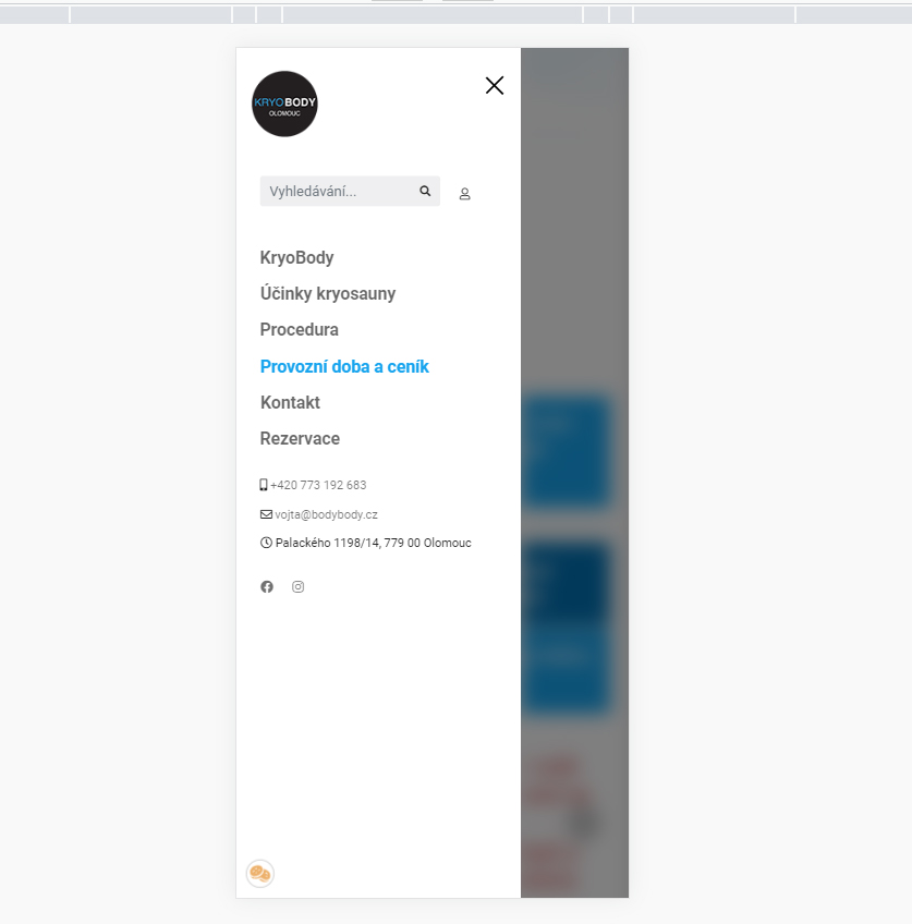

Krásný den všem přeji,
prosím, neřešil někdo následující zádrhel?
Šablona Helixultimate, vytvořila jsem si variantu Onepage. Obsah tvořím pomocí PB Joomshaper.
Jde o tento web:
www.ordinace-iveg.cz/
nebo i tento
www.kryobody.cz/
Nefunguje automatické zavírání nabídky Off-canvas Menu na mobilu, když najedu na další položku nabídky - musí se zavřít křížkem (i v případě, když Off-canvas menu povolím zobrazení na pc) viz screen, takže obsah stránky není vidět...a návštěvník webu musí dumat co s tím...Klikne na křížek a dobrý. Ale já bych chtěla, aby se nemuselo klikat na křížek, aby se zobrazil obsah hned.
V nastavení šablony to není možné přizpůsobit.
Ano dočetla jsem se, že Helix není uzpůsoben na vytváření onepage.
Dočetla jsem se i nějaké tipy, jak upravit šablonu, aby se off canvas menu automaticky zavíralo při najetí na požadovanou nabídku...zkoušeli jsme, nefungovalo. Byly další tipy, nezkoušeli jsme zatím.
Koukala jsem, že některé komerční šablony Onepage to umí a některé překvapivě ne.
Mě nyní jde o to, zda to prosím náhodou někdo řešil? zda neznáte nějakou jednoduchou vychytávku?
Zvažuji zda si koupit komerční šablonu, která to umí (např. zde themeforest.net/item/enigma-creative-res...la-template/16016260 , demo-joomla.chipblue.net/enigma/index.php/home/agency - tady jim to pěkně funguje - ale takovou šablonu zas nepropojím s PB joomshaper
ja si ji potřebuji přízpůsobitt cca, aby vypadala jak je )
Nebo zda si nechat napsat nějaký kod/styl na zakázku (na to bych asi někoho měla), který mi šablonu upraví a budu ho moci používat i na jiných webech,
Nebo jiné řešení?
Co byste mi prosím poradili? Děkuji

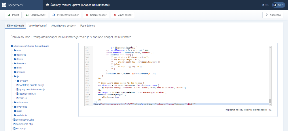

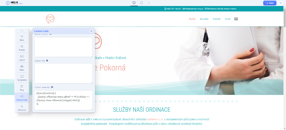

Někam do šablony přidejte
Ale problémů je tam více...
jQuery('.offcanvas-menu a[href^="#"]').click(e => {jQuery('.close-offcanvas').trigger('click')});

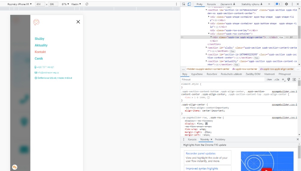

Odpověď od Sylvie v tématu šablona Helix jak zajistit automatické zavírání Off-canvas Menu / onepage
Menu se zavře, pokud web není udělaný jako ONEPAGE. Nebo mi prosím můžete poslat odkaz na nějaký web, který máte postavený jako ONEPAGE na helixu + joomshaper a menu se zavírá? díkyTo je zvláštní. Já nic jiného než Joomshaper šablony a Helix nepoužívám. Teď jsem koukal na několik svých webů. Normálně se mi po kliknutí menu zavře.
Hezký den přeji, děkuji za podrobné info Rudolfe, oceňuji!
Tušila jsem, že tam někde mám chybu, protože mi nefungoval web, když jsem přepsala .htaccess (a řešení jsem odsouvala na později...image missing /media/kunena/emoticons/13.png)
Takže jsem udělala to, že jsem si na jiné své pracovní doméně test.vnitrnivesmir.cz/ nainstalovala znovu Joomlu, helix a jomshaper.... udělala nějakou nabídku s články a vše cajk.
Pak jsem do pagebuilderu naimportovala šablonu ordinace a stále dobrý, of-canvass menu se zavíralo automaticky DOKUD jsem nenastavila web jako ONEPAGE. Jakmile jsem do nabídky nasázela odkazy #aktuality atd... tak to přestalo automaticky zavírat...
Dle rady Conyho (děkuji!) jsem do šablony nahrála uvedený kód - nahrála jsem to sem - viz screen (snad dobře?) - nezabralo.
Přepsat .htaccess už šlo, web na pracovní doméně funguje. Takže jsem snad novou instalací odbourala nějakou vámi zmíněnou chybu... ale pokud tam je chyb víc, tak nevím kde a zda to nutné řešit a jak...image missing /media/kunena/emoticons/15.png
02. bře 2023 17:20 #147985
- určitě ne do main.js - ten se Vám přepíše aktualizací šablony. Předpokládám, že ta šablona podporuje nějaký user.js, nebo custom.js, to naleznete v dokumentaci šablony
- kód spouštět až po nahrání stránky, tzn. v sekci
celé by to tedy vypadalo třeba takto
jQuery(function() {
[/code]
Odpověď od Cony v tématu šablona Helix jak zajistit automatické zavírání Off-canvas Menu / onepage
Ze screenshotu toho moc vidět není, aleDle rady Conyho (děkuji!) jsem do šablony nahrála uvedený kód - nahrála jsem to sem - viz screen (snad dobře?) - nezabralo.
jQuery(function() {
... zde ten kód
jQuery(function() {
[/code]

Cony!! podařilo se!!!
moc děkuji za Vaši pomoc!!!
V příloze je vidět, kam jsem kod umístila, může se někomu hodit
Mějte se krásně
Sylvie
Mějte se krásně
Sylvie
