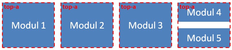

Dobrý den, rád bych poprosil o radu s pozicováním v šabloně Cassiopeia (Joomla 4.4). Mám 5 modulů, které chci umístit do čtyř pozic "top-a" tak aby v jednom z nich byly pod sebou moduly dva, protože jsou výškově nízké. Pokud všech 5 modulů pošlu do pozice "top-a", šablona zobrazí každý modul do jedné pozice, takže jsou všechny vedle sebe. V mých dřívějších šablonách to nebyl problém, ale s logikou tvorby v Cassiopeia nevím jak na to. Na obrázku přikládám o co mi přesně jde.

Odpověď od H13 v tématu Joomla 4 Template Cassiopeia - tipy, rady a návody
na toto by se hodil spíš nějaký framework, jako je např. Gantry.
Co se týče Cassiopeia, tak její stavba je někde poskládána z GRIDu, někde z Flexboxu. A pokud si člověk chce hrát s tím, že nějaké pozici nastaví např. více sloupců, atd. pak je potřeba CSS.
V tomto případě tipuju, že sloupce bude potřeba udělat pomocí nějakého CSS Grid pravidla a poslední rozdělit např. pomocí Flexboxu.
Např. zde www.phoca.cz/phocacartdemo/ si jednu pozici rozděluji do více sloupců, ale také řádků přes různá pravidla jako jsou:
a uvnitř se pak použije flexbox, atd. atd.
grid-column: full-start/full-end;

Děkuju za radu. Díval jsem se na to. S CSSkem jsem lecos schopen udělat, ale než to řešit takto složitě radši přehodnotím původní záměry. I tak díky za ochotu pomoci.

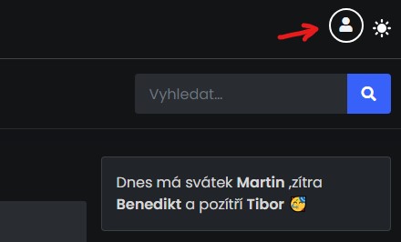

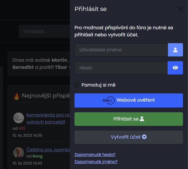

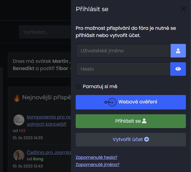

Líbí se mi jak je tady na Joomportal.cz udělán přihlašovací formulář pomocí Offcanvas-metismenu).
Nevěděl by někdo jak toho docílím? Když dám modul formuláře do pozice "cart" tak nevím jak zapnout to rozbalování. Když na to jdu jinak a vytvořím si nabídku která otvírá formulář opět nevidím možnost zapnout rozbalování offcancas-metismenu.

Zdravím, myslím že je to součástí podšablony Cassiopeia
www.joomlaportal.cz/joomla-sablony-rozsireni-sluzby/sablony
K vašemu prvnímu dotazu, než se trápit z css, možná postačí vytvořit v pozici vlastzní html modul a do něj nahrát dva moduly pod sebe např
{loadmoduleid 1}
{loadmoduleid 2}
kde číslo je id modulu. Možností, jak náhrát vybrané moduly do obsahu je více.

Pro nahrání více modulů v jedné pozici můžete využít
n3tMultiModule

Děkuju za rady. Opravdu se mi podařilo vložit dva moduly do jedné pozice pomocí {loadmoduleid id}.Díky.
Vrátím se k dotazovanému LoginFormuláři, který bych rád zobrazoval v Offcanvas-metismenu, přesně jako je o taky na JoomlaPortalu. Používám podšablonu Cassiopeia, ale co nevím je jak tam ten formulář dostanu. U modulu s formulářem nabídku "Rozvržení" kde bych zvolil Offcanvas-metismenu nemám. Prostě nevím jak Joomle říct aby ten formulář zobrazoval tak jako je to tady.
15. lis 2023 08:37 #148840
Odpověď od Bong v tématu Joomla 4 Template Cassiopeia - tipy, rady a návody
Jak je odkazováno výše třeba
LBOX - Free Joomla! 4 Template (joomlaportal.cz)
umí to co chcete. Buď použijete tuto šablonu - podšablonu, nebo můžete prozkoumat, jak je to udělané...
Poděkovali: Mark L.
15. lis 2023 08:50 #148841
Odpověď od Linelabcz v tématu Joomla 4 Template Cassiopeia - tipy, rady a návody
Aha, popletl jsem to.
Tak to je
LBOX
ne Cassiopea, omlouvám se.
