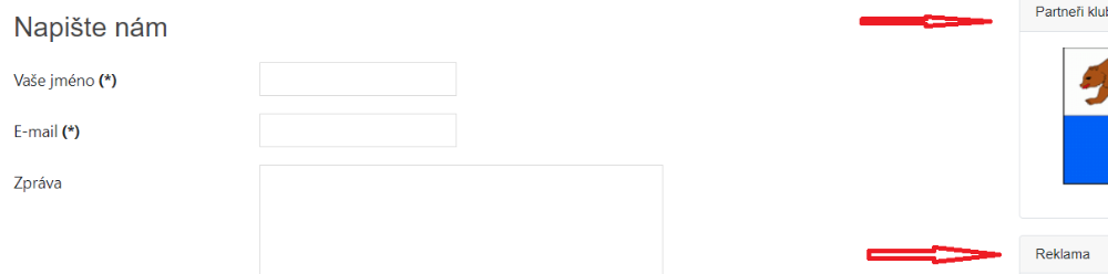

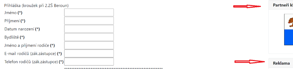

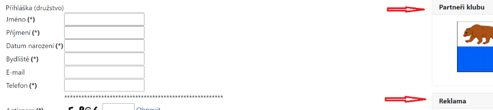

vytvořil jsem v RSForm nějaké formuláře a když jsem si je zobrazil, tak u jednoho se změní
font a jeho velikost ze Segoe Ul 9,5 silné na Helvetika 7 normal u názvu modulů stránky na pozici sidebar-right.
Nevíte někdo, čím to je?
Dík předem za rady ...
Nooo, tak teď jsem zjistil, že se změní i celá stránka ...

Tak je to vyřešeno. Zapnul jsem ve všech formulářích Responsive Layouts: Responsive (CSS3).
U toho vadnýho jsem měl nastaven uikit 2.27.5
