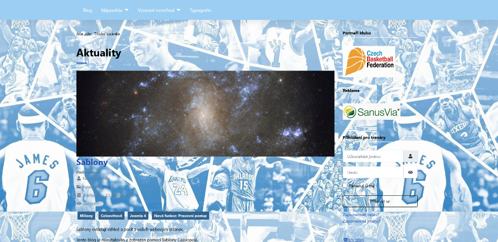

Bohužel jsem lama a důchodce a nemůžu to najít. Potřeboval bych zúžit Sidebar-right
29. kvě 2023 22:20 #148375
Máte to nadefinované v template.css. Hledejte řádek
Můžete zkusit nahradit v rámci user.css něčím takovým
(v repeat jsou jen 3 sloupce s trochu větší šířkou, čtvrtý je definován samostatně tak, aby celková šířka odpovídala původní šířce)
grid-template-columns: [full-start] minmax(0,1fr) [main-start] repeat(4,minmax(0,19.875rem)) [main-end] minmax(0,1fr) [full-end];

No asi se zvencnu, ale nenašel jsem to. Template.css je jen v kmenové šabloně, v podšabloně je user.css, kde nevím, co změnit

1) Potřeboval bych nastavit v šabloně (Cassiopeia-Child) sidebar-right na šířku 200, ale nevím, kde to v user.css najdu

Template.css je výchozí styl, user.css přepisuje styly. Musíte tedy vzít ten kód z template.css a zkopírovat si ho do user.css.
