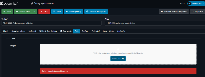

Odpověď od Luděk Pechanec
Dobrý den pánové, pročítal jsem si teď celé vlákno ohledně jednoduché galerie pod článek a můsím před vámi smeknout klobouk. Udělali jste velký kus práce. Ani jsem netušil, že něco tak obyčejného, jako je jednoduchá galerie v článku, rozpoutá takovouto komunikaci a navíc zakončenou finální verzí pluginu. Jen bych se rád optal, kde bych mohl stáhnout poslední stable verzi této galerie?
Mockrát vám děkuji za vaši práci, která opravdu moc pomáhá nám méně zdatným Jomlařům.
Stáhl jsem si toto "plg_fields_phocaimage_v6.0.0Beta12" a po instalaci jsem do jednoho článku vložil úplně v pohodě galerii. Po té jsem chtěl vložit jinou galerii do jiného článku a po výběru fotek do článku a potvrzení pro nahrání se mi vrátila chyba viz obrázek ( Chyba - Neplatná odpověď serveru ).
Prosím, co to může být za problém? Mockrát děkuji

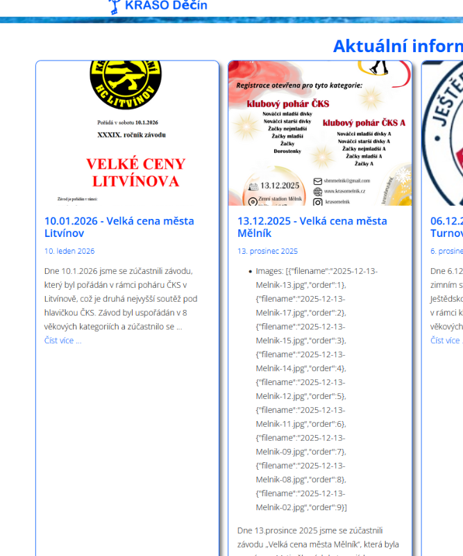

13. led 2026 07:19 #150962
Dobrý den, ještě bych měl další dotaz, na hlavní stránce
test-lp.eu/kraso/
vytvořené SP Page Builderem je výpis posledních aktualit, kde ve druhé aktualitě zleva jetextový výpis fotografií viz příloha, které jsem nahrál do článku. Prosím, jak se tohoto výpisu mohu zbavit? Nechci toto mít v úvodníku.
Mockrát děkuji
Mockrát děkuji
13. led 2026 11:23 #150963
Stable verze pluginu ještě není, pořád je co vymýšlet a vylepšovat. Vaše BETA 12 je zatím poslední, můžete pomoci s testováním a hledáním chyb při používání.
Ten výpis obrázků v modulu je záležitost modulu. Záleží, jak máte článek napsaný, kde je umístěná galerie a také na použitém modulu, jestli galerii umí zobrazit, nebo ji odfiltrovat... Prakticky každý modul má v nastavení na záložce Možnosti parametr Připravit obsah - Zvolte, zda umožnit volitelně přípravu obsahu pomocí Joomla pluginů typu 'Obsah'.
Zkuste to povolit.
Zkuste to povolit.
13. led 2026 21:02 #150966
Do jednoho článku jsem vložil úplně v pohodě galerii. Po té jsem chtěl vložit jinou galerii do jiného článku a po výběru fotek do článku a potvrzení pro nahrání se mi vrátila chyba viz obrázek ( Chyba - Neplatná odpověď serveru ).
13. led 2026 21:05 #150967
V SP Page Builderu jsem zakázal zobrazení "vlastního pole" a textový výpis fotografií zmizel. Mockrát děkuji za radu - navedlo mě to do SP Page Builderu.
Jinak až na předchozí dotaz ohledně Chyba - Neplatná odpověď serveru se plugin zatím chová skvěle. Jen bych rád vložil i další galerie do jiných článků.
