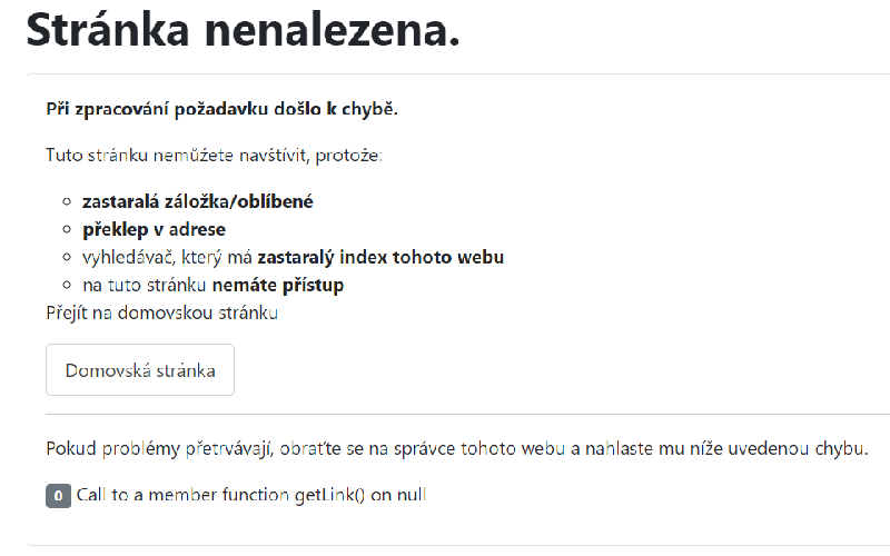

migraci na Joomla 4 a aktualizoval Kunena na 6, ale zjišťuji, že polovina věci nefunguje. Nelze vůbec v administraci řadit kategorie, přesouvat pořadí.
Tlačítko "Rychlá odpověď" na mobilech naprosto nepoužitelné, stránka se nějak divně rozhodí.
Barevné označení a počet nových příspěvků je naprosto chaotické a nezmizí ani po rozklikání všech diskuzi či kliknutí na tlačítko "Označit jako přečtené".

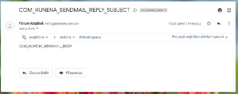

Odesílání emailů jako oznam o nových příspěvcích nefunguje. Mnohým nechodí vůbec a některým uživatelům nesmyslná hláška bez odkazu viz foto v příloze.

Takto chodí některým uživatelům emaily z Kunena (mnohým nechodí vůbec):
20. kvě 2022 08:02 #146325
Odpověď od Bong v tématu Kunena 6 na Joomla 4
Kunena 6 je ještě v RC verzi, takže může obsahovat chyby. Mě se ji také nepodařilo rozchodit nějak rozumně.
Používáte novou češtinu pro Kunena 6? To by mohlo vyřešit minimálně problém s emaily.

Ano nový překlad Kunena mám, asi dva dny.

Aha, už to vidím. Tyhle novinky v překladu jsem úplně přehlédnul. Už se pracuje na nápravě. Když se zadaří, bude aktualizovaná čeština k dispozici už dnes.

Právě jsem vydal nový opravený a doplněný překlad Kunena 6. Vyzkoušejte. Mohlo by to výrazně pomoci.
Za zpětnou vazbu budu rád.

Ano ano, už jsem právě aktualizoval a testoval. Chodí to v českém překladu i s odkazem na příspěvek, sice bez obrázku, jak tomu bylo kdysi.
Jsou u toho nějaké problémy, ale ty asi nesouvisí s překladem. Email mi pokaždé přijde dvakrát a v tom druhém je uveden jako příjemce i nějaký jiný uživatel, který také odebírá příspěvky z dané diskuze. Další problém je, že v emailu je celý text příspěvku, přestože v nastavení to mám vždy zakázáno.
Tak psal mi onen uživatel a také dostal email, kde byl jako příjemce uveden i můj email.

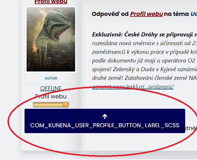

23. kvě 2022 07:49 #146353
Odpověď od Linelabcz v tématu Kunena 6 na Joomla 4
Ahoj Pavle, oprava je zde.
github.com/Kunena/Kunena-Forum/issues/9019
