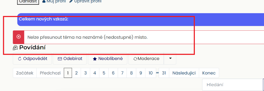

Zjišťuji, že mi nefunguje moderace, přesun příspěvků z jedné diskuze-tématu do druhé. Nic se nepřesune a hodí to hlášku viz foto. Mám nyní tři weby na Joomla 4, tak jsem to zkusil na všech, jestli ten první nemá jen nějakou specifickou poruchu, ale nemá. Chyba i hláška je na všech třech webech stejná:

Využíváte funkce globálního moderátora? Nebo moderátora kategorie? Daří se Vám synchronizace uživatelů? Fungují vám nastroje fóra v administraci?

Zkoušel jsem to s administrátorským profilem a to ať už měl navíc globálního moderátora nebo ne. Přesunout celé téma do jiné kategorie lze. Ta chybná hláška se objevuje jen když chci jednotlivý příspěvek přemístit mezi tématy. Z jedné diskuze do jiné.

Již nahlášeno, oprava v další verzi
github.com/Kunena/Kunena-Forum/issues/9455
snad brzy.

Super, děkuji... takže není chyba u mě? Je to tedy globálně v Kunena. A nevíte náhodou kdy konečně půjde řadit kategorie ve fóru? Pořád nelze řadit kategorie a řadí se samy jak se jim zachce.

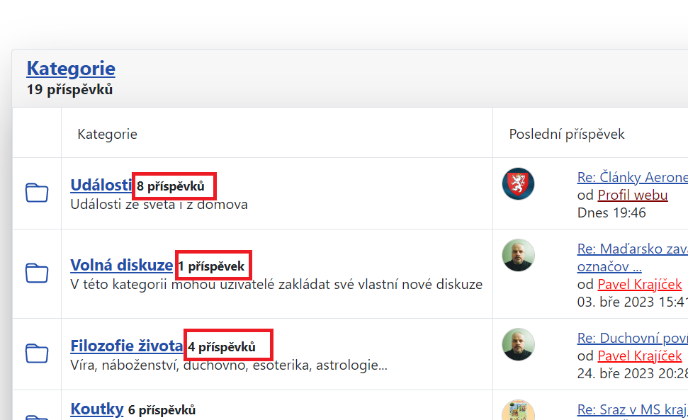

Měl bych na pana Bonga dotaz, zda je v jeho moci s tím něco udělat. Ve fóru Kunena máme dvě položky a sice Přehled kategorií a Přehled posledních témat. Vpravo se pak vždy nachází položka Poslední příspěvek. K položce Poslední témata nemám výhrad, ale položka Kategorie tam je u každé kategorie napsáno kolik daná kategorie obsahuje témat/jednotlivých diskuzí. A tady je problém, namísto aby tam stálo (počet) diskuzí nebo témat, tak tam je počet příspěvků viz obrázek v příloze. Což je zase zavádějící, není to pravda. Viz na obrázku u první kategorie s názvem Události to píše, že tam je 8 příspěvků, což není pravda. Celkem je v dané kategorii kolem 100 příspěvků. Osm je tam jen jednotlivých diskuzí. Nešlo by to nějak změnit, aby to ukazovalo třeba 8 diskuzí nebo 8 témat či tak nějak? Ovšem aby se to nehádalo potom s položkou Poslední témata nebo s modulem zobrazující poslední příspěvky. Myslím, že jsem něco zkoušel kdysi sám změnit v překladu a změna se zobrazila na více místech i tam kde nebyla žádoucí.

To je častá "nemoc", že autor rozšíření použije řetězec na více místech a použití dává smysl pouze v angličtině.
Ale to nebude tento případ, vypadá to na chybku.
V Jazyky: Přepsání jazyka - Czech (Čeština) - Veřejná část si přidejte:
COM_KUNENA_X_TOPICS_0="Žádná témata"
COM_KUNENA_X_TOPICS_1="%s téma"
COM_KUNENA_X_TOPICS_MORE="%s témat"
Moduly by to ovlivnit nemělo. A když to bude fungovat, tak to opravím v dalším vydání překladu.

Super, funguje to! image missing /media/kunena/emoticons/1.png díky.

Dobrá zpráva. Aktualizoval jsem češtiny Kunena pro J3 a J4.

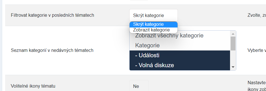

Našel jsem asi další chybu v Kunena, jestli to tedy můžete někdo ověřit a případně nahlásit. V nastavení Kunena na druhé záložce s názvem Stránky je položka:
"Seznam kategorií v nedávných tématech" a nad ní je ještě položka, která se k tomu také vztahuje "Filtrovat kategorie v posledních tématech". viz foto níže.
Ať udělám cokoliv, třeba vyberu možnost Zobrazit kategorie a pak vyberu níže ty, které chci zobrazit (ať vyberu jednu nebo 5), tak následně v přehledu posledních témat zmizí úplně všechny.
Když vyberu Skrýt kategorie, tak ať pod tím pak vyberu jednu nebo 5, tak se nestane nic a v přehledu se zobrazují všechna témata. Já bych hlavně potřeboval vyřadit jednu kategorii z přehledu posledních témat a nejde to. Zkoušel jsem to nezávisle na dvou webech, které mám už na Joomla 4 a na obou stejná chyba.
