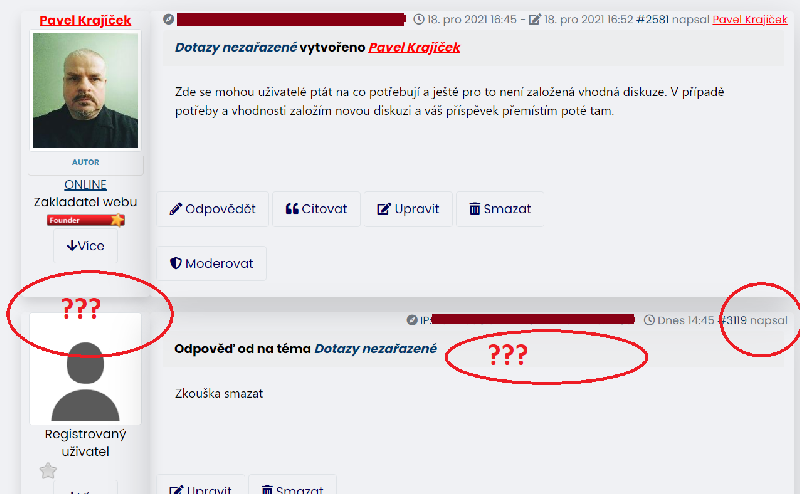

Toto by se tam také asi mělo nahlásit, tedy pokud to tam už není: pokaždé co jsem smazal poslední příspěvek v nějaké diskuzi, tak došlo k tomu, že ono téma už nezobrazovalo správně poslední příspěvek (datum vložení) v diskuzi. Dejme tomu, že před tím mnou smazaným příspěvkem tam byl vložen nějaký o dva dny dříve, ale diskuze najednou ukazuje, že tam poslední příspěvek byl vložen v loňském roce. Jde o to, že takové téma potom zmizí z přehledu posledních témat (zapadne někom dolů, často na další stránku) a také zmizí z úvodní strany z přehledu kategorií a také z modulu na úvodní straně, který zobrazuje poslední příspěvky. Stalo se mi to, co to nyní testuji poslední dny, asi už 5x.
A ještě jsem si všiml, že u takové diskuze následně nefunguje správně, když se klikne v přehledu témat na "Poslední příspěvek" daného tématu. Po kliknutí to člověka přenese na první příspěvek, nikoli na poslední. U ostatních diskuzí to funguje správně, jen u té kde proběhlo smazání posledního příspěvku to zlobí vše. Tedy nevím jestli to zlobí jen u posledního. Možná to zlobí i když se smaže nějaký příspěvek uprostřed, to jsem ještě nezkoušel.

Dnes se mi zaregistroval uživatel a hned vložil příspěvek do diskuze. Nezobrazuje se nikde jeho jméno v diskuzi, ani v přehledu posledních témat ani uvnitř diskuze. Když kliknu na jeho profil, tak tam je vše OK. Zkusil jsem tedy se zaregistrovat sám, nový testovací profil a vložil příspěvek a stejná chyba viz obrázek níže. Dělá to jen u profilů registrovaných po migraci. Profily, které tam už byly, zobrazují se správně.

Doplnění k předchozímu příspěvku - když se oni uživatelé přihlásili po druhé, tak se vše dalo do pořádku a jméno se objevilo i v diskuzi. Ale proč to dělá až po druhém přihlášení? Kdyby byl na webu velký provoz, tak bude křiku a stížnosti, protože mnozí nebudou vědět co se děje.
Ještě mě napadlo - já mám moderované diskuze. Nemůže to souviset s tím, že příspěvky podléhají schvalování? A až potom se profil zobrazí zcela správně?

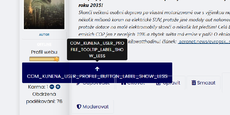

Z nějakého mně neznámého důvod se opět rozhodil překlad u tlačítka "Více" pod avatarem v diskuzi viz foto v příloze.

Zkuste přeinstalovat-aktualizovat češtinu. Změnili řetězec pro překlad. Mělo by to být opravené.

Ano, už je to v pořádku, díky.

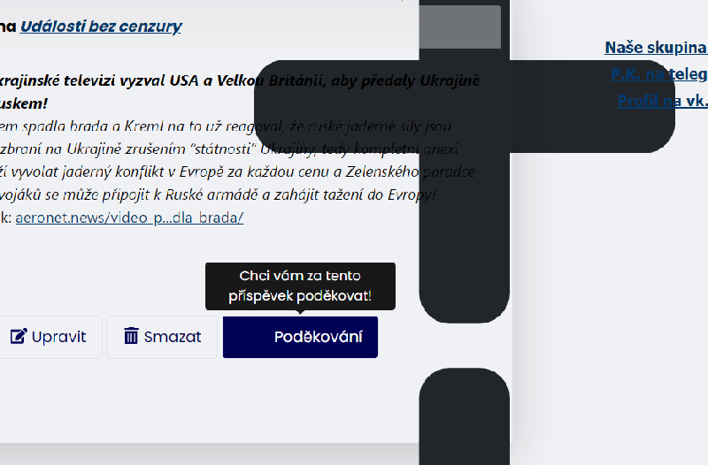

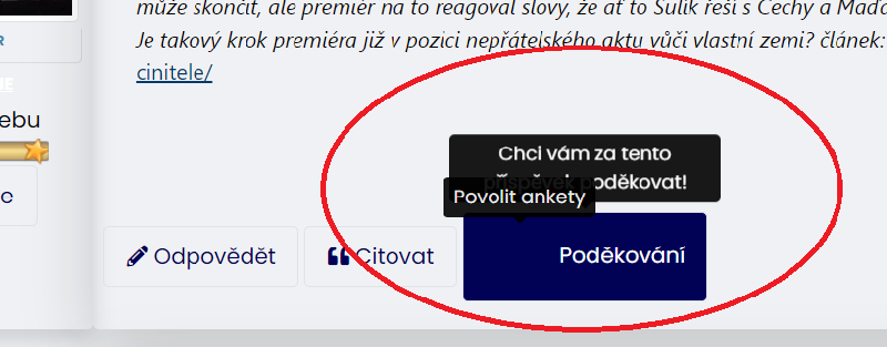

A nyní jeden jakýsi podivný šotek, co jsem právě objevil: u tlačítka Poděkování, které už funguje je něco podivného... zaprvé toto tlačítko samotné je nezvyklé velké oproti ostatním tlačítkům a zadruhé, když se na něj najede myší a více doleva ke kraji, tak vyjede kontextová nabídka s textem Povolit ankety viz foto v příloze:

K mému předchozímu příspěvku o podivném tlačítku poděkování. Když v šabloně Kunena Aurelia povolím Načíst externí CDN Fontawesome, což nevím co vlastně je, tak se ono tlačítko Poděkování opraví co do velikosti a také ten text navíc Povolit ankety tam už není, ale objeví se přes celou stránku nějaké obrovské černé kříže od shora až dolů viz foto:
13. čvn 2022 21:53 #146529
Odpověď od Rudolf v tématu Kunena 6 na Joomla 4
No tak už to víte
Obrovské černé kříže je Načíst externí CDN Fontawesome == načíst fondyt awesome a plusko je jeden znak z fontu Awesome.
