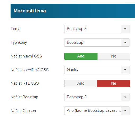

Ok. tak já to tedy zkusím popsat, jen pro začátek jsem hospodskej co si obsluhuje svůj web a e-shop
bulldogsteakhouse.cz používám Joomla nejnovější verzi 3.10.6. ale stejný problém to už ukazovalo od prvního zpuštění Phoca verze 3.5.8 Verze PHP7.4.6 phoca pos verze poslední. možná kdybych věděl kde vypnout v šabloně Bootstra tak by to vše vyřešilo jediný místo kde jsem to našel byla phoca/nastavení/zobrazení/ viz obrázek všechno jsem to pozměňoval a žádná změna na webu ani e-shopu ani phoca pos nenastala a nebo sem tupej hospodskej a nevím co dělám šablonu používám phoca pix

je to takovej věčnej problém s načítáním různých verzí knihoven. Řešením snad bude Joomla 4, protože tam snad všichni budou načítat pouze a jen Bootstrap 5.
V Joomle 3 je v základu Bootstrap 2, ale hodně šablon už používá modernější verze - buď Bootstrap 3 nebo Bootstrap 4. Phoca Cart pro Joomlu 3 je postaven pro Bootstrap 3 nebo 4, proto si v případě, že si šablona Bootstrap nenačítá, načte vlastní Bootstrap.
Takto může načíst Bootstrap šablona, Phoca Cart, ale i nějakej systémovej plugin a najednou se načítají např. 3 stejný knihovny na stránce, což je špatně. Řešením je sjednotit jejich verze a povypínat všecnny kromě jedné.
To hlášení je specifický pro POS, tam se člověk musí přihlásit, takže my ostatní asi neuvidíme zdrojovej kód. Zdrojovej kód je důležitej, protože nám řekne:
- jaký duplicitní knihovny se načítají
- jakou mají verzi
- jejich umístnění
- atd.
Ano, můžeš zkusit vypnout Bootstrap v Phoca Cart, ale to taky nemusí být řešení (protože ti může jiná čast např. nahrát hodně zastaralou verzi Bootstrap 2).

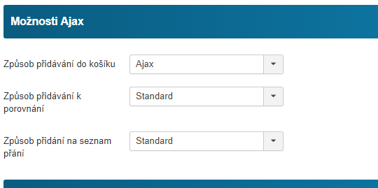

Odpověď od Dan
Díky za typ, toho jsem si nevšiml protože po přihlášení to fungovalo normálně.
Já to asi nikdy nezkusil nepřihlášen.
Vložení do košíku jsem odstranil.
viz obrázek změnil jsem pouze přidávání do košíku místo standard na ajax teď je košík už funkční ale můj problém to neodstranilo
