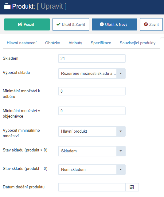

U produktu lze zobrazit kalendář. Mám to chápat tak, že když je dnes 29.3. a já zvolím 31.3., ve Feedu se zobrazí: dostupnost za 2 dny?
Do XML Feedu se dají dostat až 4 různé informace ohledně skladu:
- Product Stock - skutečný stav skladu vyjádřený číslem
- Delivery Date (Stock Status) - stav skladu vyjádřený např. slovem ("Na skladě")
- Delivery Date (Date) - konkrétní datum nastavené přesně v tom políčku, na které se ptáš. Datum je fixní - jaké datum se nastaví, takové se zobrazí - to je speciálně vytvořené pro Google a jeho parameter: g:availability_date
- Feed Delivery Date - speciální status, který se váže k Delivery Date (Stock Status), který je možné nastavit přímo v editaci stock statusu
Editace produktu:
Editace stock statusu:
To znamená, že lze i zobrazit např. "Na skladě" různě pro stránku a pro XML Feed.
EDIT: ještě přidám obrázek z dokumentace:
viz:
www.phoca.cz/documents/116-phoca-cart-co...google-merchant-feed
