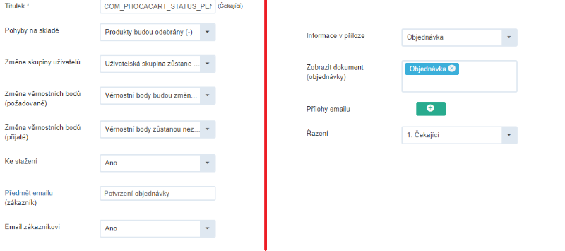

Někde mám asi chybu. Stále se nic zákazníkovi neodesílá. Můžete prosím ještě poradit? Nyní posílám nastavení odeslaní objednávky - COM_PHOCACART_STATUS_PENDING, jestli dobře chápu, ta by se měla zákazníkovi odeslat hned po objednávce, ano?

A ostatní emaily, třeba při registraci fungují? Captcha v nastavení Možnosti Phoca Cart je nastavena správně?

Zjistila jsem, že je problém s registrací a neregistrovaným emaily chodí v pořádku. Při registraci se ukazuje chybová hláška s pluginem. Předala jsem programátorce, která mi vypomáhá.
