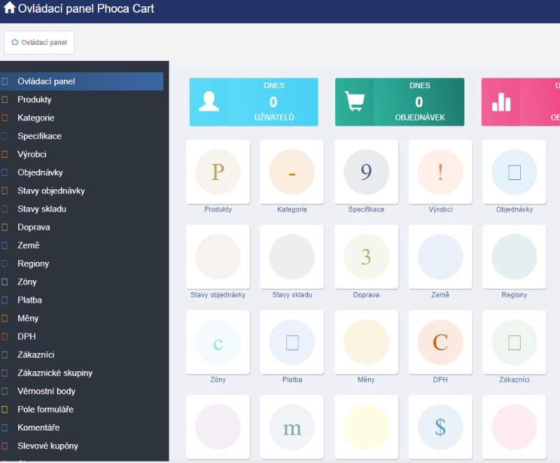

Ahoj. Začaly se mi bez zjevné příčiny v administraci chybně zobrazovat ikony v Phoca Cart (viz příloha). Pravděpodobně po nějaké aktualizaci. Jinak web jede normálně, jen ta administrace je takto zobrazena. Už jste se s tím někdo setkali?

Už jsem to párkrát viděl :-) Honem si nevzpomenu co bylo příčinou.
Ale zkuste nejprve vyčistit kompletně všechny cache (Joomla, prohlížeč,...), případně se odhlásit, restartovat prohlížeč a zkusit se přihlásit.
EDIT: a nebo ještě zkusit přeinstalovat Phoca Cart, ale z instalačky stažené na disk...

Zkus se podívat do JS konzole, jestli tam není nějaká chyba.
Osobně bych to viděl na tyto možnosti:
- nenahrál se Joomla! Font (obsahuje ikony - nenahrává se externě, ale interně, takže tohle by nastat nemělo)
- něco - nějaký CSS pravidlo přepsalo použití tohoto fontu na jinej
- nebo se vůbec nenahrálo CSS, kde se font nastavuje
Takhle nějak by to mělo v konzoli vypadat:

Ano, hned na prvním řádku je něco špatně:
vs:
u tebe se načítá ze souboru template.css, ale měla by se načítat ze souboru joomla-font.css
Jakou verzi Phoca Cart používáš, je to ta poslední?
U tebe v konzoli vůbec nevidím odkaz na tento soubor, existuje u tebe na serveru?
media\com_phocacart\duotone\joomla-fonts.min.css
Najdeš v HTML odkaz na tu třídu?

Tak že tu cestu tam nemám. V tom adresáři mám ne "duotone", ale "duoton" a v něm ty CSSka jsou.

EDIT: opravil jsem název té složky na "duotone" a už to jede. Nicméně ta hláška po aktualizaci (která tedy neproběhla) je stejně špatně :-/

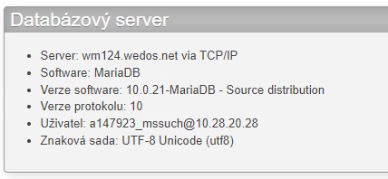

Honzo díky za vyčerpávající odpověď. Jestli jsem to tedy pochopil, tak pokud bych měl Joomlu nainstalovánu na databázi s MariaDB, tak by tento problém nenastal? Pokud ano, tak dost dobře nechápu, proč vidím v administraci přes PhpMyAdmin, že moje databáze je na MariaDB (neboli mělo by to fungovat...):
Nějak se v tom ztrácím :-/
A poslední věc, netuší někdo, jak je možné, že se tam ten název adresáře "duoton" objevil? Ručně jsem to určitě nedělal.
Ne, bohužel jak jsem psal výše, MariaDB a MySQL mají v Joomle! společnej ovladač, takže se příkazy nedají oddělit. Kdyby jsme napsali zápis pro MariaDB, vyskočilo by to v MySQL jako chyba. Takže všichni MariaDB uživatelé bohužel doplácí na to, že takový příkaz v MySQL není a zároveň na to, že v Joomle! má MariaDB a MySQL stejný ovladač.
Řešení jsou dvě a jsou v nedohlednu:
a) buď MySQL tento příkaz přidá
b) nebo Joomla! rozdělí ovladače - v tom případě by MySQL uživatelé měli pořád smůlu, ale MariaDB uživatelé by byli OK
Tedy, i když máš MariaDB, není možnost použít příkaz pro MariaDB, který by to elegantně vyřešil.
"Duoton" byla původní složka, která byla v průběhu změněna na "duotone". Takže pochází z předchozí verze, při správném updatu by jsi ale měl mít složku "duotone".

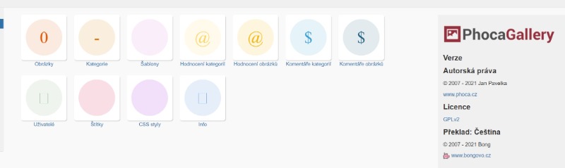

Tak dnes jsem zjistil stejnou chybu v Phoca Gallery:

A nemáte "blbé ikony" i u přihlášení do administrace Joomla? Stalo se mi toto několikrát, ale už netuším jak jsem to řešil. Já to dělal na starším Mac OS X (kvůli RIPu tiskárny který nejel na novějším OS X) a mám pocit, že v jiném prohlížeči(třeba na Windows) to bylo OK, ale nevím stopro, je to delší dobu. Ale smazání Cache nepomohlo.
Schválně zkuste jiný počítač/jiný prohlížeč.
30. led 2021 07:27 - 30. led 2021 07:28 #143632
Odpověď od Martin70
Nemáte i v Joomla administraci špatné ikony jako je na obrázku tady? forum.joomla.org/viewtopic.php?t=970722
Jinak dole píše (poslední příspěvek) že bylo něco v htaccess. Matně si vzpomínám, jestli to taky u mě nebylo po instalaci AdminTools a vytvoření .htaccess, ale fakt už nevím. Nicméně mrkněte na htaccess, kdyby náhodou...

Zkus zase pomocí např. Google DevTools v Chrome zjistit, co za třídu se načítá?
V Phoca Gallery by to mělo být: media/com_phocagallery/duotone/joomla-fonts.css
(najet na after nebo before)
