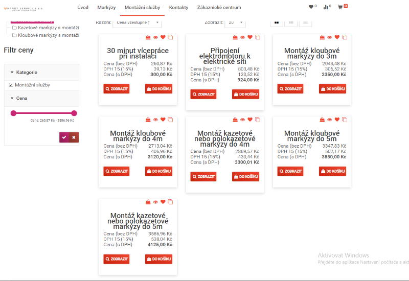

Nevěděl jsem, že je to taková rarita.
ctrlv.cz/AS2u

Záleží, jak máte nastavenou kalkulaci pro výpočet DPH v Možnosti Phoca Cart - záložka Kalkulace: Výpočet DPH (produkt). Jestli cena bez, nebo s DPH.

Bohužel pracují s více sazbama DPH, tak musím cenu udávat bez, abych mohl sazby měnit.
Počítám tedy, že filtrování ceny neumí pracovat s konečnou cenou. Nevadí, nic zásadního to není.

filtrování funguje přímo v databázi, to znamená, že se hledá "základní cena"
Základní cena může být:
a) bez DPH
b) s DPH
záleží na parametru: Výpočet DPH (produkt)
a) Cena bez DPH (Netto), příklad - produkt má cenu 100, pak se DPH přičítá: 100 + 21 = 121
b) Cena s DPH (Brutto), příklad - produkt má cenu 121, pak se DPH odečítá: 121 - 21 = 100
Tedy pro zobrazování filtru s cenami s DPH je zapotřebí použít Brutto metodu a zadávat ceny už s DPH do produktu.
Použít Netto metodu a mít ve filtru cenu s DPH by bylo hodně náročné na výkon:
- zatímco v případech a) a b) dostane stránka např. limit cena_do = 200 a prostě jednoduše v databázi zobrazí jen produkty s cenami do 200
- tak v případě, kdy by se používala Netto metoda a zároveň by se filtrovalo podle ceny s DPH, by se každá cena musela nějakým způsobem rozklíčovat, jakou sazbu asi obsahuje (což v podstatě nejde), podlé této sazby cenu rozložit, aby neobsahovala daň a teprve pak se zeptat databáze. Problematická je ta část, jak získat z parametru: cena_do=200, jakou sazbu ta limitní cena obsahuje (jednoduché v případě, že existuje jen jedna sazba, nemožné v případě, že sazba může být různá včetně nuly a že může mít různé výpočty - procentem, fixně) ...
Možných řešení existuje hodně, ale vždy má nějaký limit. Například by se mohlo ukládat DPH a cena s DPH přímo do produktu, jenže pak by se při změně sazby museli všechny produkty přeceňovat, to samé při změně parametrů kalkulace, změně parametrů sazby daně, atd. atd.
