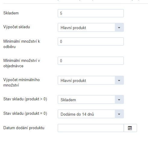

Řeším ve Phoca Cart variantu, kdy zboží sice není momentálně skladem, ale bude např. do 14 dnů vyrobeno a může být dodáno. U produktu to ukazuje 0 kusů a stav "Dodáme do 14 dnů".

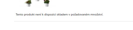

Problém je v tom, že takové zboží nejde koupit, tedy nejde dokončit nákupní proces. Nevíte, co nastavit, aby to bylo možné nebo je to vůbec řešitelné?

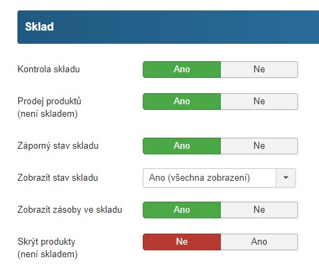

30. lis 2019 04:42 #141227
Mělo by stačit povolit prodej produktů, které nejsou skladem v Možnosti Phoca Cart - záložka Kalkulace: Kontrola skladu, Prodej produktů (není skladem), Záporný stav skladu.
Ty 3 položky spolu souvisí, po najetí myši se objeví podrobná nápověda jak.
01. pro 2019 21:06 - 01. pro 2019 21:11 #141242
Teo
Parameter "Prodej Produktů (není skladem) patří naopak - tedy nastavit na NE
Bong
Pravděpodobně bychom měli změnit český název toho parametru:
"Prodej produktů (není skladem)"
Protože ANO navozuje dojem povolení prodeje, pokud položka není skladem, ale tento parameter (v angličtině: "Stock Checkout") funguje opačně.
V tomhle případě je to myšleno tak, že Stock Checkout je brána jako "kontrola skladu". Tedy, když je kontrola skladu "ANO" - nelze produkt objednat (kontroluje se, jestli je položka na skladě). Když kontrola skladu není, lze objednat i zboží, co není na skladě.
Rozdíl mezi "Stock Checking" a "Stock Checkout" je z hlediska názvu parametru celkem nešťastnej, ale je tam
a) Stock Checking - kontrola zásob - znamená celkovou kontrolu zásob, má vliv hlavně na skladové statusy - slouží pro zobrazení informace o skladě.
b) Stock Checkout - znamená kontrolu v checkoutu (pokladně) - zda objednávka může projít i když na skladě zboží není - slouží k rozhodnutí v pokladně, zda objednávka projde nebo ne.
Každopádně obojí je kontrola skladu ... ANO - nelze objednat položky, co je 0 nebo méně, NE - lze objednat i položky co mají 0 nebo méně položek na skladě.
Bong

01. pro 2019 21:13 #141245
Odpověď od Teo
Ježiš, že jsem na to nepřišel sám :S Díky moc Honzo
01. pro 2019 22:03 #141247
Nejjednodušší bude prostě pojmenování změnit na Zakázat prodej produktů (není skladem) a příslušně i poupravit popis.
01. pro 2019 22:39 #141249
Ok
