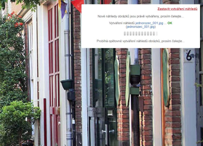

Ahoj, po dlouhé době jsem naintaloval nový web, novou Phoca Gallery. Vše bylo vpořádku, do doby když jsem si upravit rozněr miniatur a chtěl je znovu vytvořit. Vždy se to sekne na prvním obrázku a tak to stále běží. Když Phoca Gallery odintaluji a nainstaluji, je zas v pohodě. Nesmím dát znovu generovat nadhledy.
Co dělám špatně? Vše aktuální verze a hosting Wedos.

Stačí dát vygenerovat jeden a seknese to. Smazal jsem to z wedosu a znovu vše nainstaloval. Chová se to stejně. Vše mohu vygenerovat jen jednou. Jak chci opravit velikost už se to sekne. Ani zastavit se to nedá, jen problikává obrazovka. Musím znovu vlést do administrace.
Jediné co pomůže, je odinstalace galerie a znovu instalace. Přeinstalace,ne.

02. zář 2019 13:23 #140626
Je to celý divný, já to teď zkoušel, a vše jelo, pak jsem to zkoušel a ve FF a zůstalo to stát (ale bylo možný normálně kliknout na odkaz vypnutí vytváření náhledů a vše jsem zastavil). V Chrome vše jede pořád jak má. Po zapnutí vytváření náhledů mi to ale začalo jet i ve Firefoxu (nehledě na názvy souborů). Připadá mi to, jako by tam byl nějakej problém s cache na tom serveru - jako kdyby nevracel aktuální info, ale něco z cache. Něco jako, že by pořád vracel informace o tom, že náhled ještě neexistuje, ale přitom je náhled už dávno vytvořenej :idea:

02. zář 2019 13:31 #140628
Ten redirect je správně (to probliknutí nahoře vlevo v prohlížeči). Funguje to tak, že Phoca Gallery vždy dělá náhledy pouze k jedné fotce a poté se redirectem přesune na další (protože není možný udělat náhledy všech fotek najednou, pracuje se vždy s jednou).
Standardně to funguje tak, že se udělá náhled dané fotky a přesune se redirectem na další kolo (v tom se zjistí, že náhled s předchozí fotky je už hotovej, takže se de na další obrázek, a takhle to funguje až se vytvoří všechny náhledy nebo všechny náhledy na stránce pokud je zapnuté "pagination thumbnail creation")
Jak jsem psal výše, vypadá to na nějakej problém s předáváním informací ohledně už vytvořených náhledů :idea:

02. zář 2019 14:16 #140629
Odpověď od Koudy
Divné je, že poprvé to je vždy v pohodě. Možná i další přidávání bude v pohodě. Ale přegenerovaní již jednou hotových obrázků nejede. Třeba když mají stejný název, nedokáži se přepsat.
