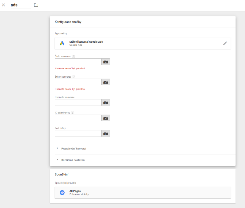

Ahoj. snažím se rozchodit měření konverzí na kampaň u google. V průběhu dne jsem se proklikal na GTm a našel pluginy na Easy joomla. Snad jsem prncip pochopil správně, ale zasekl jsem se.
Na stránce GTM jsem se zaregistroval, vytvořil účet a kontejner.
Nainstaloval plugin GTM od EJ a zadal kod kontejneru.
Nainstaloval plugin GTM virtuemart a zasekl se na položce "Checkout event"
Jestli to správně chápu, musím založit událost, do které mi pak plugin bude posílat data.
Tudíž jsem dal založit novou značku - konfigurace značky - Měření konverzí Google Ads.
A nevím jak dál. Chce to po mě vyplnit číslo a štítek konverze. Vůbec netuším. Stejně tak jsem myslel, že spuštění bude jen na stránce dokončení nákupu. Ale na výběr mám pouze všechny stránky.
Nebo jsem to nepochopil?

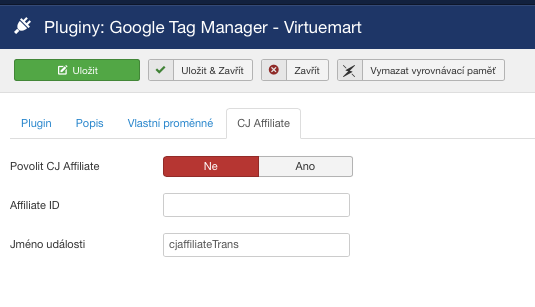

Jste se měl zeptat
Tohle rozšíření jsem programoval s Viktorem z Easy.
Vůbec vše kolem portálu easyjoomla.org mohu zodpovědět dnes zodpovědně snad jen já.
Takže Vám přesně povím jak funguje.

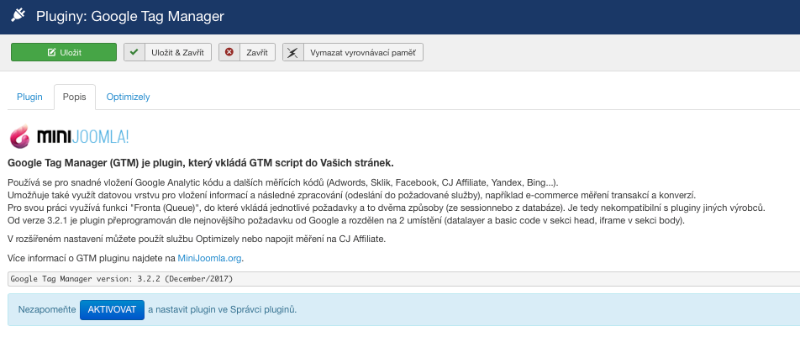

1. Nejprve - to co je na EasyJoomla.org - všechny doplňky skončily vývoj před 2 lety.
Něco se podařilo upravit pro Joomla 3, ale většina je pro Joomla 2.5
Proto je to zdarma a není na to support.
Vývoj dál pokračuje u nás v Minionu a všechny extense budou dostupné (již tedy za peníze) na minijoomla.org

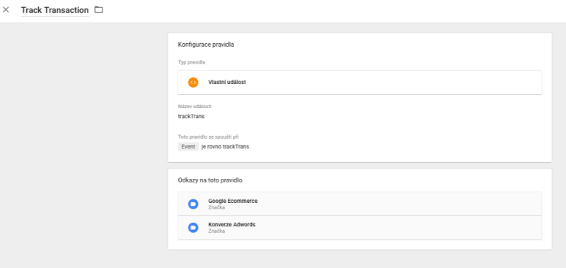

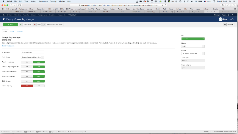

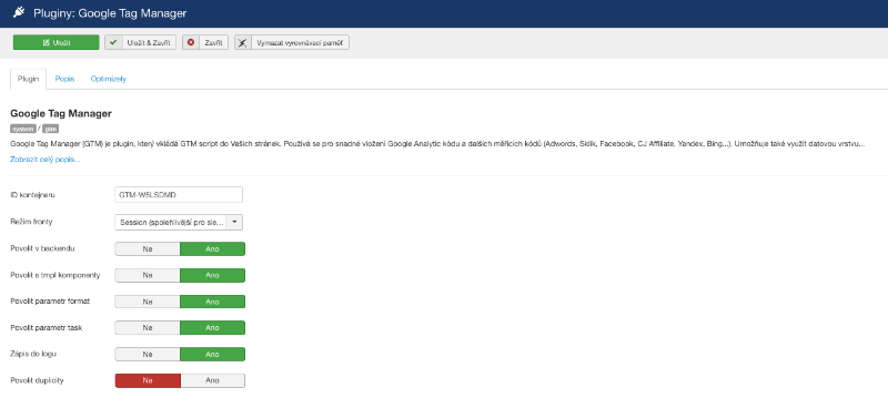

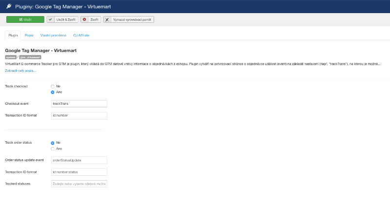

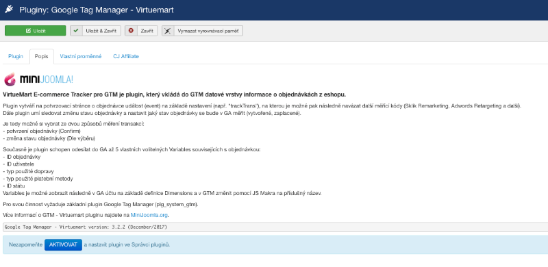

2. Co se týká GTM a GTM for Virtuemart.
Základní myšlenka je, že GTM poskytuje datovou vrstvu.
V nastavení si můžete nadefinovat ID kontejneru založeného na GTM.
GTM for Virtuemart poskytuje data z eshopu a vkládá je do datové vrstvy.

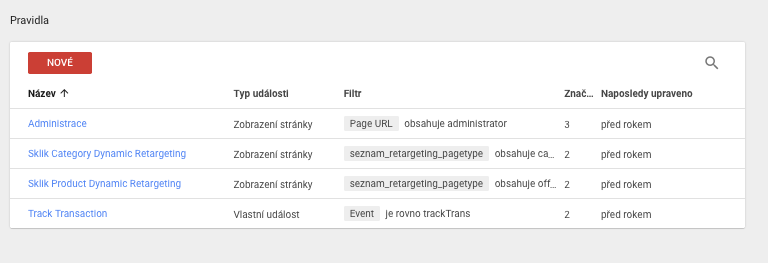

Zde si můžete nadefinovat název eventu, při kterém si nastavíte trackování objednávek při triggeru virtuemartu createOrder - stav P.
Standardně Google doporučuje - tracTrans
Dále si můžete volitelně navolit další event, pokud chcete měřit jiný stav - typicky změnu stavu, např. confirm, nebo Shipping

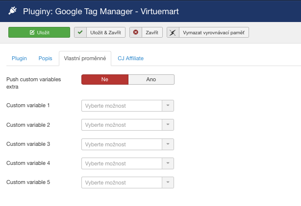

Dále si můžete navolit 5 vlastních proměnných - tzv. Dimensions, které chcete přenášet do GA.
Typicky například ID platební metody (to pokud si pak nastavíte na GTM převodní tabulku a v přehledu objednávek na GA si pak zobrazíte jakou platební metodou byly objednávky vytvořeny).
Tohle slouží pro marketingové a vyhodnocovací údaje.

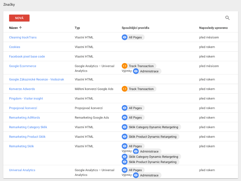

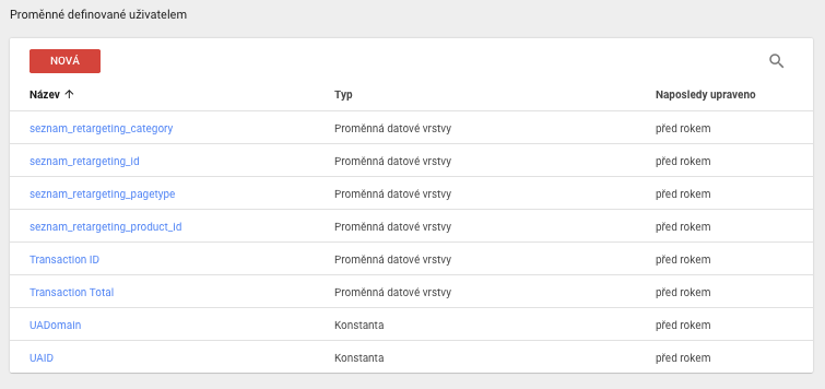

3. Na vytvořenou událost tracTrans pak můžete na GTM pověsit ddalší měření pro SKLIK, Heuréka, Facebook nebo využít další pluginy pro GTM - GTM Sklik, GTM Facebook.
V příloze jak mám nastaveno já.
V novější verzi (> 2.0) se informace o události ukládají do samostatné DB tabulky a je možné je posílat do GA buď ze session nebo DB.
Každé slouží k jiným účelům
4. V nastavení GTM pluginu jsou ještě nastavení kdy se kód zobrazuje, slouží například pro odeslání objednávky z administrace, v případě že měníte stav objednávky po dobírce ručně atd atd.
Asi na to vytvořím samostatný článek, protože tohle je základ pro nasazení všech měření na eshopu a proto se to vyvíjelo
Ve své době nic použitelného nebylo, jen italský plugin, který bohužel ale neposílá správná data:
Například většina pluginů posílá špatná data do GA ohledně shippingu, v cizině totiž neznají dobírku a do shippingu nezapočítávají payment.
Pak Vám v řádku nesedí hodnoty a součet.

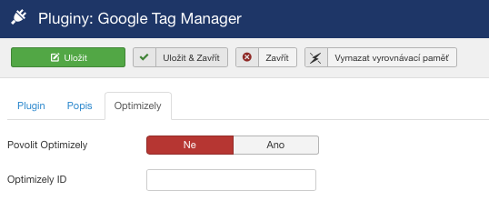

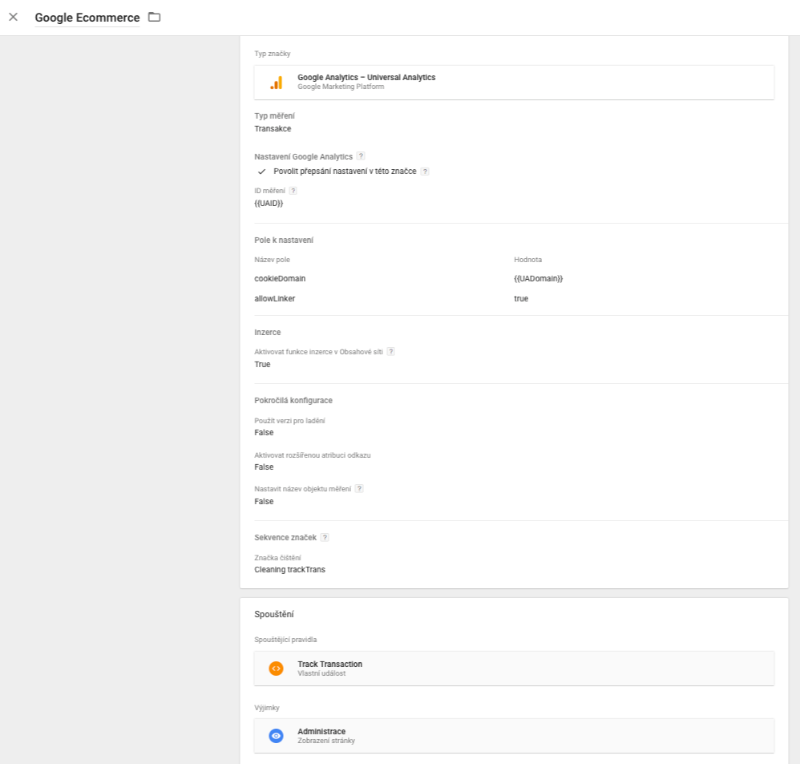

A ještě nastavení GTM

Ještě pokud nastavujete Google Ads, tak vyplníte hodnoty které vkládáte do datové vrstvy a pověsíte to na událost tracTrans
Jednoduché a rychlé.
