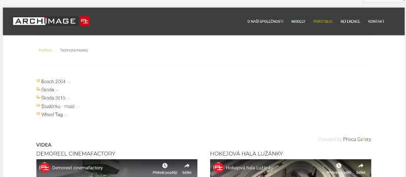

Nedaří se mi zobrazit obrázek vedle názvu podkategorie v detailu kategorie. (J!3.8.13 PG4.3.10

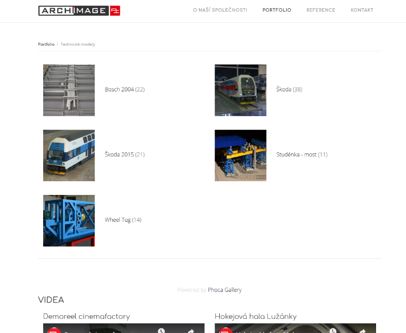

Na původním webu ve verzi PG 3.2.7 (J!2.5) to fungovalo bez problémů.
původní web: www.archimage.cz/portfolio/category/2-technicke-modely
Setkal se někdo s tímto problémem?
Díky za rady
