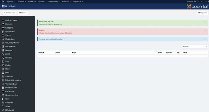

V administraci phoca cart v menu rozšíření nemám žádné pluginy ani moduly ale v joomla menu rozšíření v pluginech mám
Phoca Cart - standardní platba Paypal pcp paypal_standard
Phoca Cart - platba na dobírku pcp cash_on_delivery
Phoca Cart - Standardní doprava pcs shipping_standard
Phoca Cart - výchozí plugin zobrazení
Modul mám taky phoca cart original.

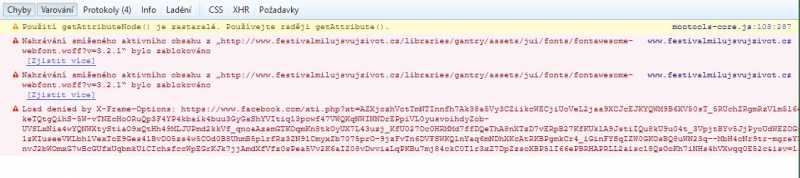

Není k přečtení, co je napsáno v té chybě.
Ale pokud to hlásí nějakou chybu, něco nebude správně

Chybějící seznam rozšíření je jiná chyba - chtělo by to konkrétní chyby, z toho screenshotu to nejde přečíst. Ale toto pořád nemá vliv na phoca cart jako samotnou komponentu, ta je na rozšířeních nezávislá.
Tedy, podíval bych se do errorLogu nebo bych zapnul pro testování zobrazování php chyb na stránce.
