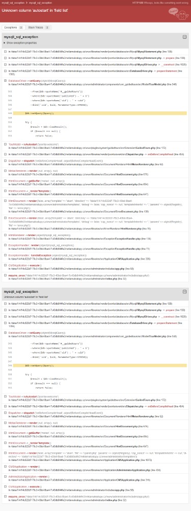

při aktualizaci z 5.0.3 na 5.1.1 vyskočí chyby viz. přiložený screen.
Bohužel zpět do administrace se už pak nelze dostat, takže jsem udělal instalaci ze zálohy na funkční 5.0.3
Doménu včetně hostingu mám u Active24, PHP 8.3.4, MySQLi 8.0.23
Nemáte někdo tušení, co to způsobuje?

Jediné, co se mi ze screenshotu podařilo vyčíst, je, že neexistuje nějaký sloupec v databázi. Oprava databáze nic nenahlásí?

Ano, to jsem myslel... Tak zkus tu chybovou hlášku nahrát nějak jinak, takhle je nečitelná...
