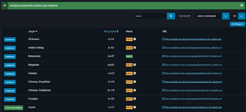

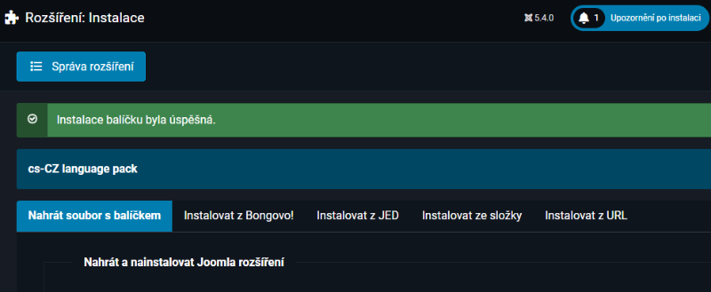

01. pro 2025 15:03 - 01. pro 2025 15:06 #150836
Instalace by měla proběhnout normálně a bez problémů (viz. screeny dole).
Jaký máte hosting? Jiná rozšíření instalovat jdou? Verze Joomla je 5.4.x?
Češtinu stáhněte z downloads.joomla.org/language-packs/tran...oomla5-czech/5-4-1-3 a zkuste ruční instalaci.
