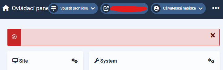

16. kvě 2025 09:07 - 16. kvě 2025 09:08 #150324
Při každé obnově stránky v režimu administrace se zobrazí prázdné upozornění. Nevíte někdo co s tím, jde sice zavřít, ale celkem otravuje...

Dobrý den, zkuste si přepnout jazyk administrce v nastavení účtu do angličtiny a chybu nasimulovat znovu. Může to být nějaká chyba v překladu.
16. kvě 2025 15:53 #150330
Odpověď od RadekP
Zkusil jsem přepnout jazyk, ale nepomohlo, pořád prázdné. Simulace je velmi jednoduchá, objeví se to po kliknutí na cokoliv...
Jedná se o zcela novou instalaci verze 5.3.0 na nové hostingu...

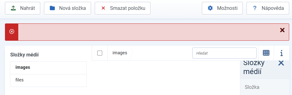

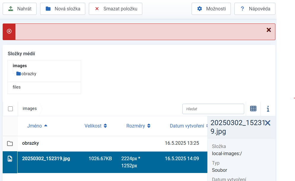

No a teď jsem zjistil, že je asi problém s ukládáním/zobrazením "médií". Vše se tváří, že se bez problému nahraje (na serveru jsou nahrané) i se zobrazí v seznamu, ale po novém otevření "Médií" se zobrazí prázdný seznam. Při pokusu nahrát již nahraný soubor, tak oznámí, že je nahrán a zda ho má přepsat.
První snímek, že se to nahraje a další po znovu otevření médií...
