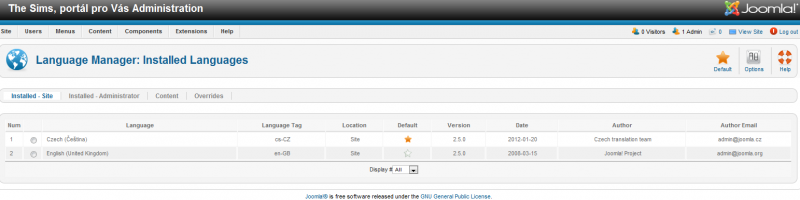

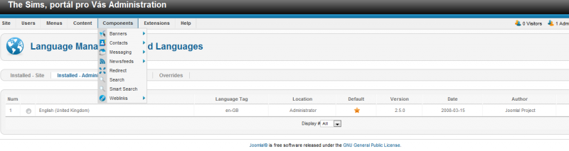

Cestinu mam z odkazu zde na webu. Trosku sem se pohrabal v FTP, a cestina tam je. Nicmene pokud ji mam zvolit jako defultni, tak nelze. Protoze neni vyobrazena.

A to jak jste dokazal, ze pres FTP ji vidite a v administraci neni?
Muzu poprosit o screen te casti administrace, kde ta cestina pro Admin sekci je a zaroven neni? Ja jen pro jistotu jestli hledate tam kde mate.
A pokud si opravdu jste jisty ze videt nejde (a jste tam kde mate byt), tak asi bude nejlepsi cestinu odinstalovat a nainstalovat znovu.
