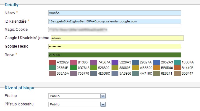

zkouším to zde:
ubytovanivranca.cz/dtb
- xRoman
- Příspěvky: 9
- xRoman
- Příspěvky: 9
28. čvn 2012 18:20 #95177
od xRoman
Odpověď od xRoman v tématu Re: GCalendar
...bylo to. Už mi to jede, nechápu to, přitom jsem to zkoušel taky. Díky za čas. R.

ano, to bylo i dříve nastavitelné jako volitelné. I zde ale pomohlo správné nastavení přístupového jména a hesla. Ještě bych měl jeden dotaz. Zkoušel jsem šablonu, která využívá jQuery. GCalendar se vůbec nenačte. Podle jiného příspěvku zde vzniká konflikt jQuery a GCalendar. Nevíte jak řešit tento problém? Děkuji.
