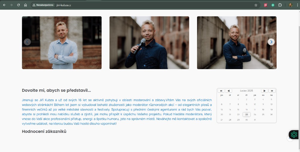

Zdravím, možná to sem nepatří, ale už jsem docela bezradný a poprosil bych o radu se zobrazením modulů v šabloně LBOX na webu
www.jiri-kubza.cz/
Nemáte, prosím někdo nějaký tip nebo radu, co s tím?
Díky všem moc
- náhodný obrátek - pozice banner
- vlastní modul - pozice main-top
- modul jt testimonial - pozice main-bottom
Díky všem moc

díky moc za reakci. Nechal jsem oba moduly zapnuté na té úvodní stránce. Pro vyzkoušení to bude nejrychlejší.
www: www.jiri-kubza.cz/
Děkuji moc. Za ostatní rady a připomínky moc díky. Postupně je zapracuju a pak budu mít ještě jeden všetečný dotaz. Ale teď to sem aktuálně nebudu tahat. Zatím jen to zobrazování obou modulů současně. Možná jen k phoca gallery jak pro foto, tak pro video. To mě napadlo hned, když jsem galerii vytvářel, ale nenapadlo mě, jak na zobrazovat separátně fotky a vida. Fotky mám jako jako výpis kategoriï. Nepřišel jsem na to, jak cestou nejmenšího odporu držet videa a fotky separovaně od sebe, pokud by oboje bylo v phoca....

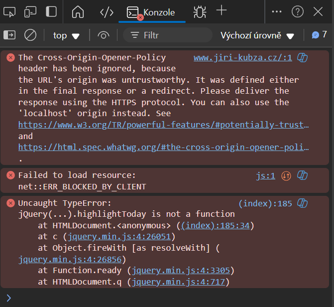

Jinak tam máte nějaký konflikt JQuery v JT Testimonial Joomla Module (viz. screen). Třeba stačí poladit nastavení v modulu.
Ještě můžete zkusit využít modul iCagenda Events JT, který je od stejného autora, jako JT Testimonial Joomla Module. Je předpoklad, že pak problém nebude, když je autor stejný.

Děkuji moc za odpověď. Změna povolit CORSE na NE očividně nic neudělala. Zkusím ještě nějak změnit nastavení modulu a když neuspěju, zkusím vámi zmíněný JT modul. Už jsem na něj koukal na stránce vývojáře. Díky moc. Ještě jsem editoval původní dotaz k phoca gallery, jestli náhodou nemáte nějaký tip, jak držet ve phoca fotky a videa ve dvou separátních galeríích na frontendu webu? Mockrát děkuji
