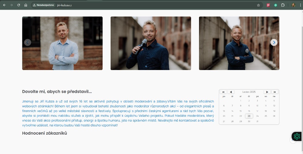

Zdravím, možná to sem nepatří, ale už jsem docela bezradný a poprosil bych o radu se zobrazením modulů v šabloně LBOX na webu
www.jiri-kubza.cz/
Nemáte, prosím někdo nějaký tip nebo radu, co s tím?
Díky všem moc
- náhodný obrátek - pozice banner
- vlastní modul - pozice main-top
- modul jt testimonial - pozice main-bottom
Díky všem moc

díky moc za reakci. Nechal jsem oba moduly zapnuté na té úvodní stránce. Pro vyzkoušení to bude nejrychlejší.
www: www.jiri-kubza.cz/
Děkuji moc. Za ostatní rady a připomínky moc díky. Postupně je zapracuju a pak budu mít ještě jeden všetečný dotaz. Ale teď to sem aktuálně nebudu tahat. Zatím jen to zobrazování obou modulů současně. Možná jen k phoca gallery jak pro foto, tak pro video. To mě napadlo hned, když jsem galerii vytvářel, ale nenapadlo mě, jak na zobrazovat separátně fotky a vida. Fotky mám jako jako výpis kategoriï. Nepřišel jsem na to, jak cestou nejmenšího odporu držet videa a fotky separovaně od sebe, pokud by oboje bylo v phoca....

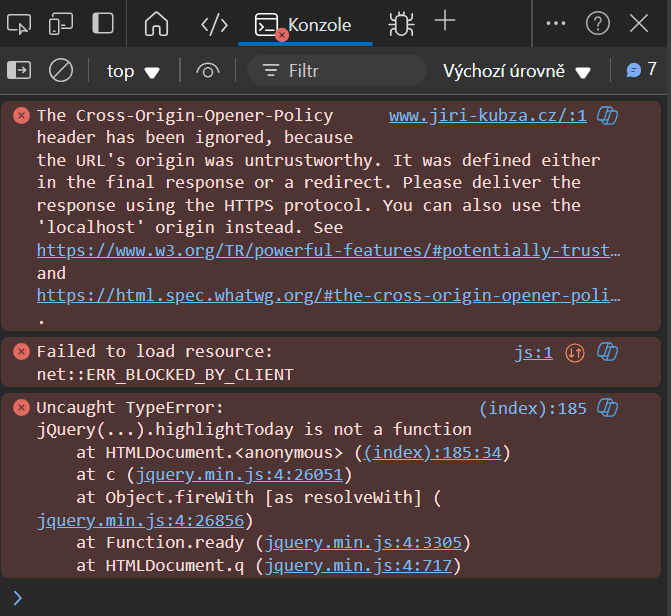

Jinak tam máte nějaký konflikt JQuery v JT Testimonial Joomla Module (viz. screen). Třeba stačí poladit nastavení v modulu.
Ještě můžete zkusit využít modul iCagenda Events JT, který je od stejného autora, jako JT Testimonial Joomla Module. Je předpoklad, že pak problém nebude, když je autor stejný.
