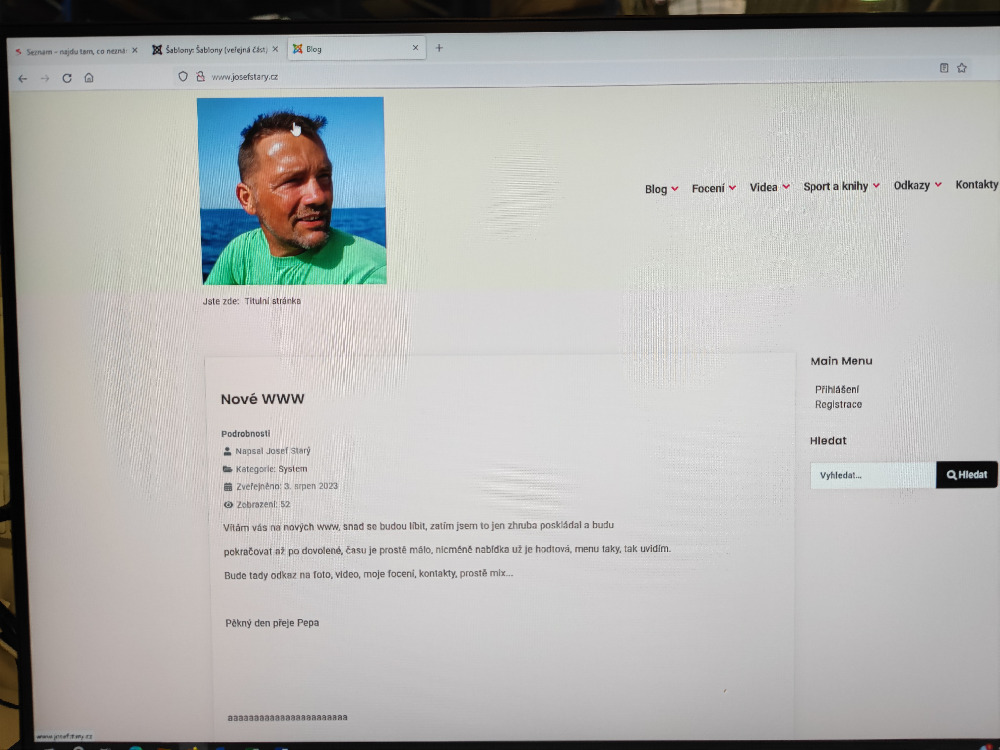

Dobrý den, děkuji za odpověd, ano je prázdý, dělal to asi on, cache prohlizece jsem zkousel, nepomohlo, smazani zapisu z user.css pomohlo, nejak divne zmensoval fotky,, ted tam mam 120 px foto v png a chova se zpusobne zatim,, Jen dva problemy me ted trapi,, Ten jeden, jak uz jsem rikal, kdyz se da Blog a vsechny clanky, pravy sloupec leze do praveho menu, nevypada to pekne.. Druhy,, nevim jak vyresit obrazek v clanku, viz uvodni stranka,, , tam je trochu problem s obtekanim textu,, bud dat vetsi obrazek,, vsechny vlastnosti jsou vedle obrazku a par enter odskocit samotny clanek,, Neprakticke,, Kdyz se da mensi obrazek, cast informaci o clanku, je napravo, vedle obrazku, cast pak pod obrazkem,, taky to nevypada pekne,, Da se s tim neco delat? Krom reseni nepouzivat obrazek ? Dekuji moc, velmi za vasi pomoc a rady

Edit: tak JCE jsem vyzkoušel, je opravdu o dost lepší. Jen ten úvodní obrázek pořád blbě, nikde jsem nenašel možnosti jak tenhle orázek editovat obtékání, ostatní obrázky ano, ale ten co je v sekci úvodní obrázek a info je vedle něj jsem nenašel,,, Mrkněte kontakty a jiné články, třeba nové www,, Chtělo by to od obrázku odsadit a nějak editovat, ale nejde to,,, Zkusím ještě postupn vypínat články a zjistit, jestli některý způsobuje, že leze do menu, děkuji moc
Edit2: Tak vypínáním jsem zjistilže to způsobuje článek Reset hesla do win, zatím ho nechám tak a pak upravím, teď jen tedy ty obrázky. Jak jsem říkal, nastavení obrázků v článku super, jen když se použije karta odkazy a obrázky, aby se dostal obrázek do úvodníku a vedle informací o článku, vypaá to hrozně,, Díky moc za pomoc a vaši trpělivost

Dobrý den, co se týká smotného článku,,, to nebude problém,, jen mám obavu, co se týká těch obrázků, že JCE nepomůže, že tam je to systémová věc,,, zkusím vložit testovací článek 3 vytvořený v JCE.. Mrkněte Blog, všechny články a Testovací článek 3 klik a nadpis a pář řádků je napravo, zbytek pod obrázkem,, kdyb všechno šlo pod obrázkem, nebo všechno nad obrázkem, vypadá to docela dobře, ale tohle a tenhle onrázek JCE neovlivní, to podlemě je záležitost samotného modulu, Děkuji vám moc za rady

Dobrý den, děkuji moc, vyzkoušel jsem,,, podrobnosti u článku se přesunuly pod obrázek, ale obrázek se zvětšil na celou šírku stránky, nevíte kde by mohla být chyba ? Přitom není velký, ale prostš vyplnil kompletně prázdné místo,,, Děkuji za vaše rady a ochotu
08. srp 2023 15:56 #148598
Přidejte si do toho user.css
.item-image {

Dobrý den, díky moc za radu, fotka se teď drží uprostřed stránky, podrobnosti článku poc ní, tak to už vypadá trochu uspořádaně myslím, děkuji moc,,,, a pěkný večer
