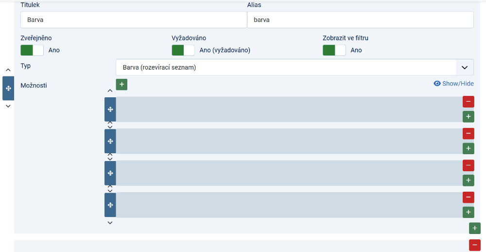

Ještě jsem našel chybičku - použil jsem plugin plg_system_phocacollapse_v5.0.0. pro lepší administraci atributů.
Když schovám - sbalím jakýkoli atribut, tak ve sbaleném poli není žádný text, který by mi řekl, co to je za hodnotu - název.
Viz screen:
Bohužel je to ve světlém i tmavém pozadí a nepřišel jsem na to, kde je chyba. Asi už jsem slepý :-)
Pokud by někdo věděl, tak moc díky za pomoc. Bez této funkce se brzo zblázním... :(
22. čvn 2025 21:12 #150407
díky za info, ve verzi 5 se přidávaly mezi parametry i fieldsety, tedy změna. Zkus verzi 5.1.0, mělo by to být OK:
