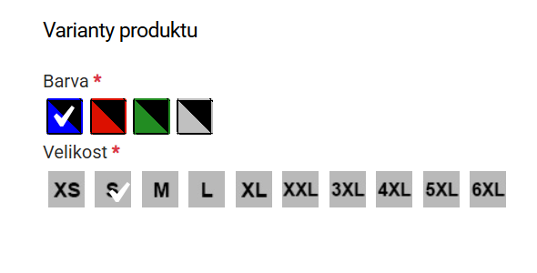

Ahoj Honzo,
ty to budeš asi vědět, potřebuji v atributech nastavit barvy pro produkt ale ne pouze jednu barvu ane např. červeno-černá nebo modro-šedá. Zkoušel jsem to pomoci obrázků ale tam mi to nefunguje jelikož mi to obrázkové ikony dvojbarev hodilo místo hlavního obrázku. Z toho jsem pochopil funkci obrázků v atributu.
Jde mi o to, zda je nějakým způsobem možné místo hexakodu barvy vložit třeba css kod dvojbarvy, např.:
Bylo by to super
Díky za info.Leoš
[color=black][size=2][font=Consolas]background: linear-gradient(45deg, rgb(220, 16, 0) 50%, rgb(0, 0, 0) 50%);[/font][/size][/color]
Díky za info.Leoš
07. čvn 2025 13:40 #150376
Ahoj, jsou dvě možnosti:
a) buď přes obrázek, v atributech je to varianta small (ten se používá pro ikony):
b) nebo přes CSS, prvky dostanou třídu podle aliasu atributu, tedy např. blue-white, pak pomocí CSS změnit pozadí rodičovského prvku:
tedy připravit si pro každou kombinaci barev zápis např. user.css
.phCheckBoxColor:has(input[data-value-alias="blue-white"]) {
background: linear-gradient(to right, blue, white) !important;
Poděkovali: Leoš
22. čvn 2025 12:58 #150402
Odpověď od Leoš
Ahoj Honzo,
ještě mně napadla jedna věc, když potřebuji zadat do atributů velikosti, které jsou tvořeny písmeny (S, M, L XXL ...) nebo (S-M, L-XL ...) nebo čísly (34, 36, 50,...) a nechci klasický seznam výběr ale chci stejný princim zobrazení jako barvy, to je nějaký čtverec s písmeny, tak mám pouze možnost vytvořit si obrázek. Já bych uvítal kdyby to umělo vložit text např. z aliasu.
To se mi podařilo, má to ale omezení - buď je to viditelné všude i u atributů barev kde nechci, nebo jenom u jednotlivého produktu. Pak bych musel vkládat CSS milionkrát pro milion produktů - to proto, že kolekce atributů nejsou vnořené pod selektor např. Barvy ale mají generované ID, které se u každého produktu liší.
V atributech jsem nenašel jinou možnost jak je vkládat, než ručně, což je dost makačka, když máš např. montérky v 10 barvách a 8 velikostech a dáváš ještě další atributy.
Nikde jsem nedohledal, ale asi bude nejlepší, když si u jednoho produktu vytvořím všechny potřebné atributy pro celý sortiment produktů a pak je budu postupně vkládat nebo kopírovat na další. Neexistuje např. postup jak vložit třeba všechny barvy a velikosti a některé jiné atributy vynechat? Prostě už jednou vytvořené atributy vkládat dál anichž bych musel kontrolovat vložení obrázků apod.?
Mám si udělat override kodu karty produktu? Nebo jaké řešení bys doporučil?
Moc díky za info Leoš

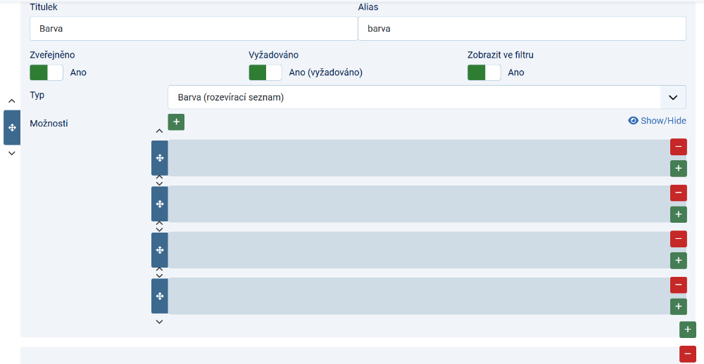

22. čvn 2025 17:02 #150406
Odpověď od Leoš
Ještě jsem našel chybičku - použil jsem plugin plg_system_phocacollapse_v5.0.0. pro lepší administraci atributů.
Když schovám - sbalím jakýkoli atribut, tak ve sbaleném poli není žádný text, který by mi řekl, co to je za hodnotu - název.
Viz screen:
Bohužel je to ve světlém i tmavém pozadí a nepřišel jsem na to, kde je chyba. Asi už jsem slepý
Pokud by někdo věděl, tak moc díky za pomoc. Bez této funkce se brzo zblázním...
Viz screen:
22. čvn 2025 21:12 #150407
díky za info, ve verzi 5 se přidávaly mezi parametry i fieldsety, tedy změna. Zkus verzi 5.1.0, mělo by to být OK:
www.phoca.cz/download/78-phoca-plugins/1...llapse-system-plugin
Díky
Díky
Poděkovali: Leoš

24. čvn 2025 17:04 #150413
Momentálně taková možnost není, takže jedině si upravit layout, např. si zvolím, že parametry budou color checkbox a ten upravím:
components/com_phocacart/layouts/attribute_options_checkbox.php
přidám např. . $v2->title to prázdného labelu u barev (cca řádek 94) a pak pomocí CSS nastyluju, jak budou nápisy vypdat, např. že budou v boxech
Poděkovali: Leoš
