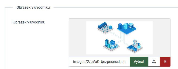

proč mi nainstalovaný quantum manager nenabízí tento výběr?
je to joomla 5 a poslední manager

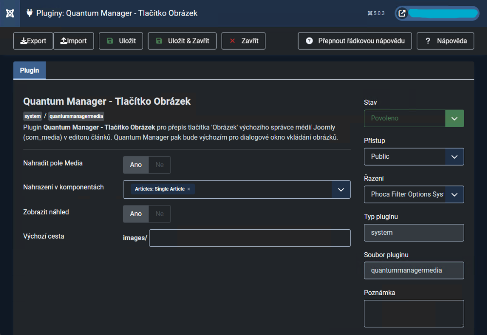

To je ale úplně obráceně. Plugin Quantum Manager - Tlačítko Obrázek funguje to jen při povolení ANO a jen ve vybraných komponentách (jako na obrázku).
Nahradit pole Media - má být na ANO, jinak nebudou výchozí Média nahrazena v níže vybraných komponentách.
Nahrazení v komponentách - musí být vybráno alespoň Articles: Single article

Ani s tím screenshotem jsem nepochopil, co přesně myslíš. Existuje hlavní mediální pole Joomly, které se objevuje ve všech komponentách. Jak řekl Bong, existuje speciální plugin Quantum Manager - Tlačítko Obrázek, který nahrazuje základní pole médií Quantum.
[img
Ve výchozím nastavení je vybráno pouze „Aricles - Single Article“. Pokud chcete, aby pole Quantum Manager bylo nahrazeno v jakékoli jiné části komponent (např. com_content Categories nebo v Phoca Cart), musíte taková jména zadat do tohoto pluginu pole a uložte jej. Poté bude základní médium nahrazeno Quantum Managerem.

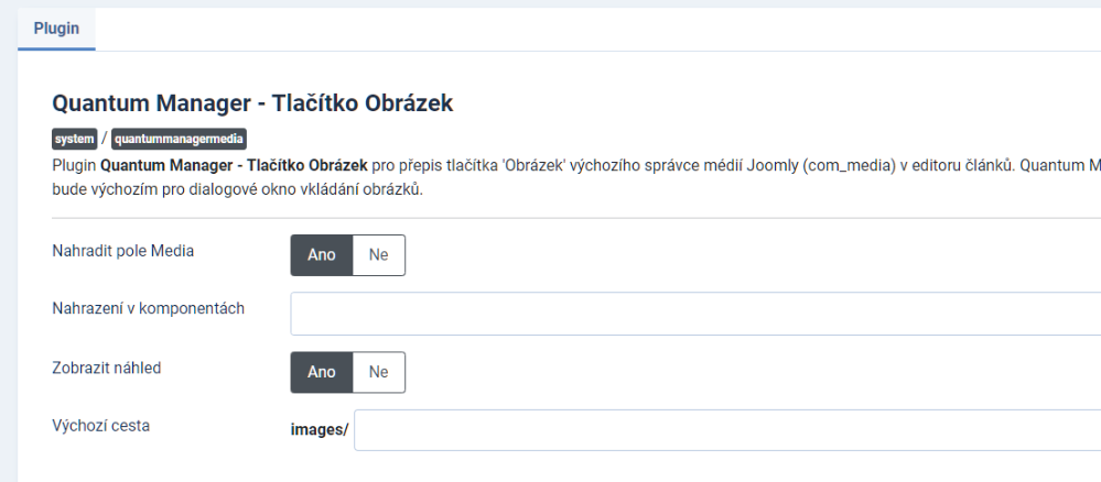

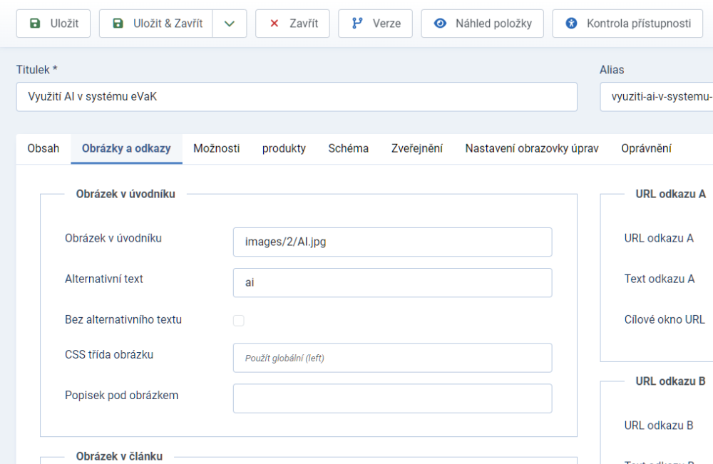

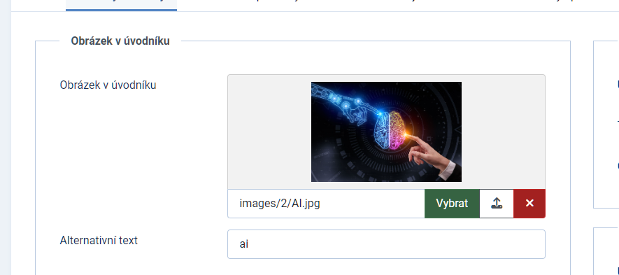

u mě to tak není a nevím proč.
Bez zapnutého quantum je to
když zapnu quantum manager s tímto nastavením
tak je výsledek tento:
vodítkem může být, že se v poli Nahrazení v komponentách nedá nic vybrat ani vepsat, ale to nevím proč

04. dub 2024 10:33 #149331
I tak by administrace měla být tmavá. A čtvrtá záložka by měla být AUTOR. Vy tam máte PRODUKT, to je co za rozšíření?
04. dub 2024 11:23 #149333
Odpověď od Ernst
obsah - články - obrázky a odkazy
"produkty" je skupina vlastních polí

Ernst napsal: u mě to tak není a nevím proč.
Ernst,
V nastavení pluginu není vybrána žádná komponenta, a proto Quantum nikde neběží.
[img
Viz můj snímek obrazovky nebo snímek obrazovky Bong výše. Měla by zde být hodnota „Články – Jediný článek“. Poté bude v této komponentě nahrazeno pole média. Např. když upravujete článek. Pokud potřebujete, aby se Quantum Manager spouštěl v kategoriích, vyberte další položku v nastavení pluginu.

to chápu, ale nic to nemění na tom, že tam žádná komponenta nejde ani vybrat ani vepsat. Tak kde je chyba a jak ji mám opravit?
je to zatím testovací web, tak můžu klidně dát i přístup
