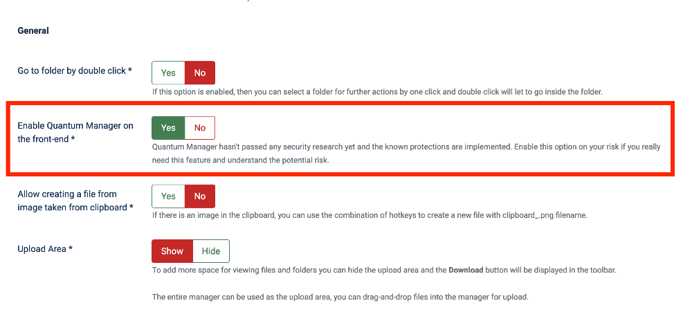

08. úno 2023 14:21 #147796
Odpověď od Eugene
08. úno 2023 16:04 - 08. úno 2023 16:05 #147797
Ahoj, to je skvělá zpráva díky za info. Defaultní Joomla Media manager se v některých šablonách nezobrazí správně. Může chybět modal.css, font awesome atd...
08. úno 2023 21:31 #147805
Odpověď od Eugene
Nemáš zač. Ano, front-end režim byl jednou z nejžádanějších funkcí.Ahoj, to je skvělá zpráva díky za info. Defaultní Joomla Media manager se v některých šablonách nezobrazí správně. Může chybět modal.css, font awesome atd...

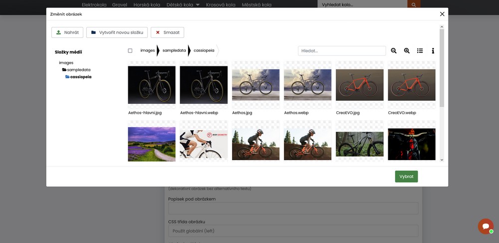

15. úno 2023 08:09 #147846
Ahoj, funkce propojení s fotobankou funguje na frontendu "Add article" dobře pro Unsplash. Pixabay a Pexel se nezobrazí.
Jaký doporučíš postup, aby se fotka neukládala v maximálním rozlišení 5000px cca 5MB? Jde o to, aby autor při psání článku vložil obrázek z fotobanky automaticky v malém rozlišení cca 800px šířka ideálně 16:9.
Díky.
Díky.

05. říj 2023 10:47 #148700
1. Můžete zvýšit limity pro nahrávání souborů přes .htaccess / přes hostovací panel (PHP).
2. Použijte kouzlo funkce automatické změny velikosti.
Více viz zde: docs.norrnext.com/quantum-manager/best-p...ng-during-the-upload
github.com/Quantum-Manager/tracker/issues/183
Všem:
Rád bych poznamenal, že z neznámého důvodu nedostávám žádná upozornění z joomlaportal.cz, když se objeví nové odpovědi ve vláknech, do kterých jsem se přihlásil. Proto může docházet k prodlevám s odpovědí. Zkusím vyměnit gmail na jiný email a uvidíme.
Odpověď od Eugene
Nejsem si jistý, zda jsem správně pochopil otázku, nebo existují 2 samostatné otázky.Ahoj, funkce propojení s fotobankou funguje na frontendu "Add article" dobře pro Unsplash. Pixabay a Pexel se nezobrazí.
Díky.
Ano, tento problém je potvrzen:Já mám na webech trochu jiný problém:
Frontend - funguje dobře "Add article" pro Unsplash. Pixabay a Pexel se nezobrazí žádné obrázky z fotobank.
Backend - funguje dobře "Add article" pro Unsplash. Pixabay a Pexel nejsou nijak přístupné (vůbec se nezobrazí ani tlačítko fotobank).
