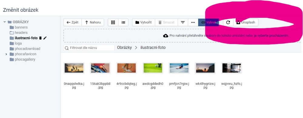

Ahoj, nenašel jsem na foru norrnext.com sekci pro Quantum Manager, email zatím bez reakce, tak píšu sem. Při ukládání obrázků z frontendu se obrázky ukládají do rootu, přestože je cesta nastavená jinam. Díky za pomoc.

Navíc. Snímky obrazovky:
A když nyní použijete tuto oblast pro rychlé načtení, vaše obrázky budou nahrány do /images/news/ ale pokud jej ponecháte tak, jak je (/images/), pak budou soubory nahrány do kořenového adresáře webu. Ano, to je chyba. Opravíme to později. Dík.

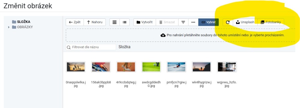

Nejsem si jistý, zda jsem správně pochopil otázku, nebo existují 2 samostatné otázky.Ahoj, funkce propojení s fotobankou funguje na frontendu "Add article" dobře pro Unsplash. Pixabay a Pexel se nezobrazí.

Ano, tento problém je potvrzen:Já mám na webech trochu jiný problém:
Frontend - funguje dobře "Add article" pro Unsplash. Pixabay a Pexel se nezobrazí žádné obrázky z fotobank.
Backend - funguje dobře "Add article" pro Unsplash. Pixabay a Pexel nejsou nijak přístupné (vůbec se nezobrazí ani tlačítko fotobank).
github.com/Quantum-Manager/tracker/issues/183
