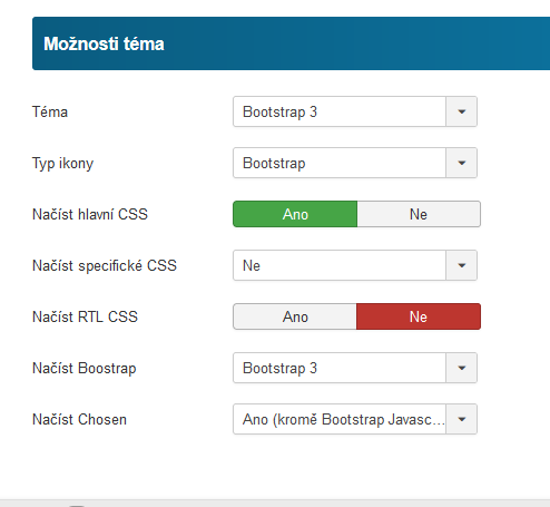

29. zář 2021 16:41 #144893
To nastavení, co jste hledala na začátku je v Možnosti Phoca Cart - záložka Zobrazení: Možnosti téma
