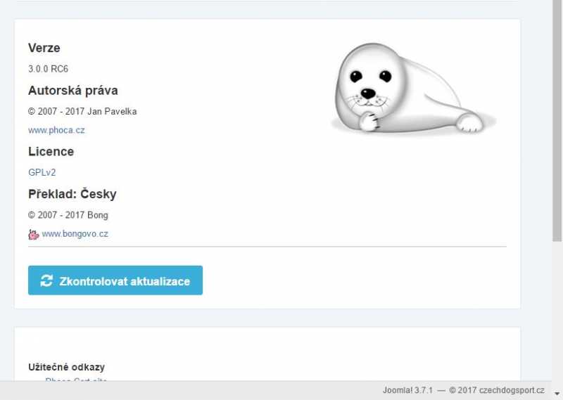

Upgrade funguje následovně: jedná se pořád o vývojovou verzi, tedy stáhnout nejnovější verzi - nyní 3.0.0 RC7 a nainstalovat ji v Joomle!. Tím se soubory přepíšou na nejnovější verzi. Jediné, co teď nefunguje, je upgrade databáze. Jak jsem psal výše, pořád se jedná o jednu verzi: 3.0.0 RC1 je vlastně pořád stejná verze jako 3.0.0 RC7 (prostě pro upgrade je to pořád verze 3.0.0). Proto je pak zapotřebít otevřít install.utf8.sql soubor a zkopírovat SQL příkazy pod jednotlivými verzemi, v tomto případě pod:
a ty vložit např. pomocí phpMyAdminu do databáze (po odmazání komentářů a změnění prefixů), kompletní návod zde:
www.phoca.cz/forum/viewtopic.php?f=44&t=57836&p=146206#p146206
A znovu upozorním, tohle se týká jen prvních vývojových verzí, od stable bude fungovat standardní Joomla! upgrade.
Tedy, ze screenshotu: Tvá verze je RC6 a vydaná je RC7 (protože Phoca Cart nebyl v době Joomly! 1.5, a 2.5 - nejsou u nich uvedeny verze)
Zkus stáhnout poslední verzi nyní, nainstaluj v Joomla! a proveď upgrade databáze. Mělo by to být OK

No a upgrade ještě nejde rovnou? Musím si stáhnout novou verzi a instalovat jako by novou verzi?
RC6 --> RC7

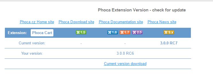

Druhý řádek neříká nic o tom, jakou používáš Joomlu!, jen o tom, co kontrétně máš za verzi rozšíření. Protože je to zarovnané na střed, opticky je to pod 2.5, ale logicky ten řádek jen říká, jakou máš zrovna verzi a nerozlišuje se, jestli patří pod jakou Joomla! verzi.Ale je divné, že když se klikne na "Zkontrolovat aktualizace" tak to ukazuje jako bych měl Joomla 2.5:
