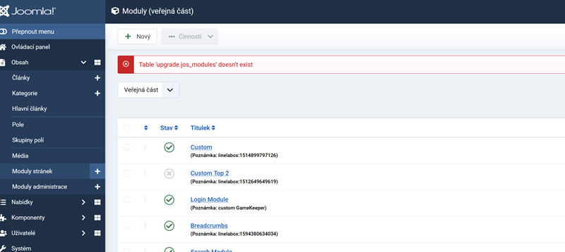

po upgrade z Joomla 3.10.12 na poslední Joomla 4 (proběhla bez chybových hlášek) se mi při povolení/zakázání modulů v administraci objevuje chybová hláška :
Table 'upgrade.jos_modules' doesn't exist
Nevíte prosmím někdo čím to je. Nenašel jsem nic, co by se k tomu vztahovalo.

Ještě printscreen s chybou:

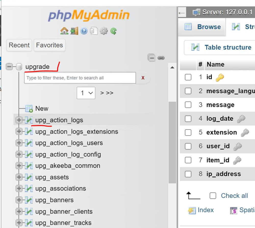

No to je právě divné.
Databáze se jmenuje sice "upgrade", ale předpona je upg_ (můžete vodět v příloze)
Upgrade jsem zkoušel několikrát. Vždy bez jakékoliv chyby, jelikož před upgrad odstraním kompletně všechny rozšíření (moduly), které jsem instaloval dodatečně, tak že v zásadě upgraduju čistou joomla pouze s daty.

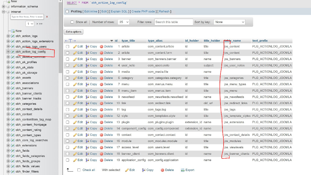

V databázi v tabulce obh_action_log_config stále odkazoval na tabulky s předponou jos_
Změnil jsem předpony na stávající obh_ a provedl update znovu a projel bez chyby a vše funguje.
