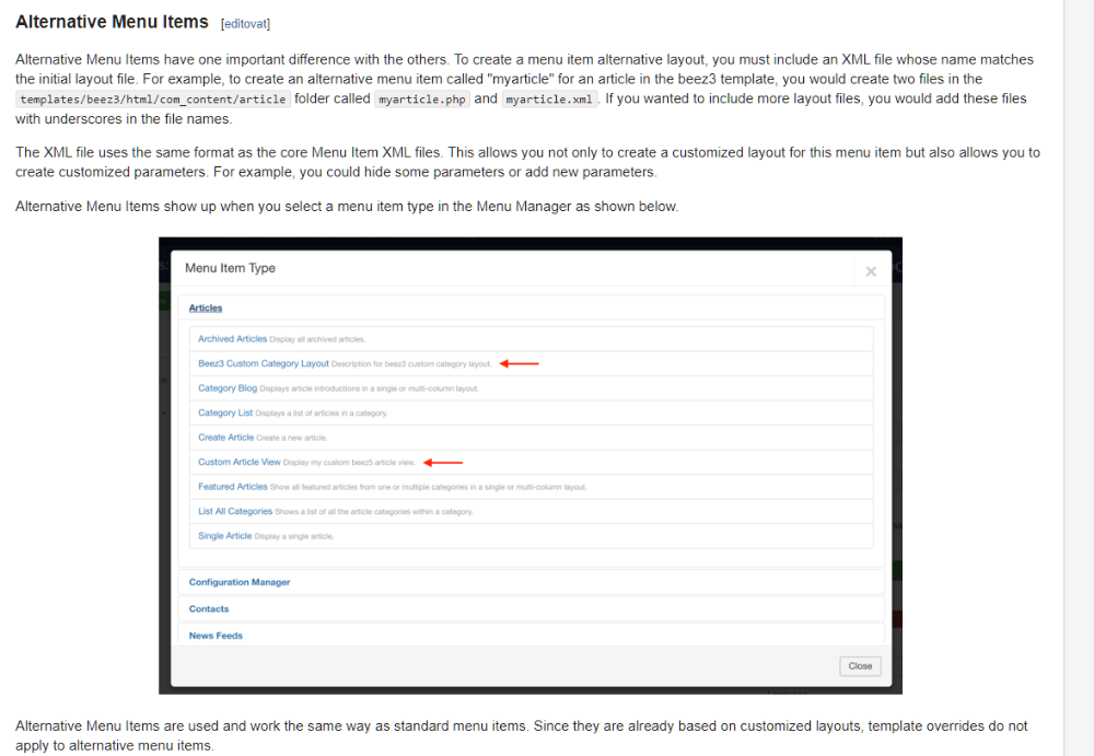

V joomla 3 šlo udělat alternativní menu item, viz
docs.joomla.org/J3.x:Layout_Overrides_in_Joomla
Jak to samé mohu udělat v joomla 4?

Můj dotaz byl jasně veden na tohle: (na stránce docs.joomla.org/J3.x:Layout_Overrides_in_Joomla )

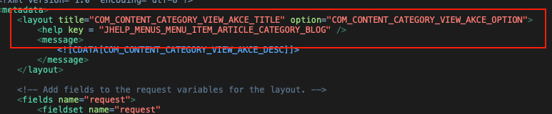

06. bře 2023 17:02 #148019
Odpověď od Linelabcz v tématu Alternative Menu Items
Aha, viděl jsem v odkazu
takže jasně vedený dotaz to rozhodně nebyl.
Funguje to pořád stejně,
v override šablony nazev souboru stejný jako název xml, doplnit překlad do šablony.
Snad to píšu dost jasně.
Na obrázku je vidět nepřeložený řetězec doplněn´ý do xml.

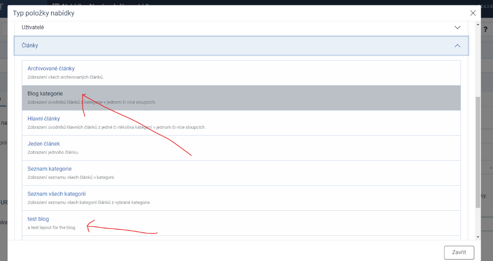

06. bře 2023 19:20 - 06. bře 2023 19:29 #148022
Odpověď od Ernst v tématu Alternative Menu Items
ano až sem to funguje, ale dál už ne
znovu jsem si nainstaloval poslední joomlu 4 a jedu jen na cassiopee

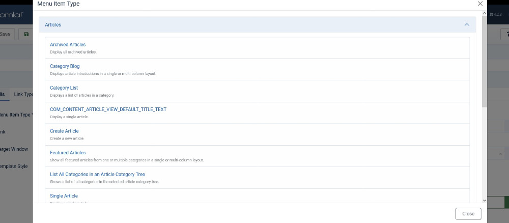

V nabídce mám taky další typ menu
ale pokud zvolím originální layout vypadá to správně

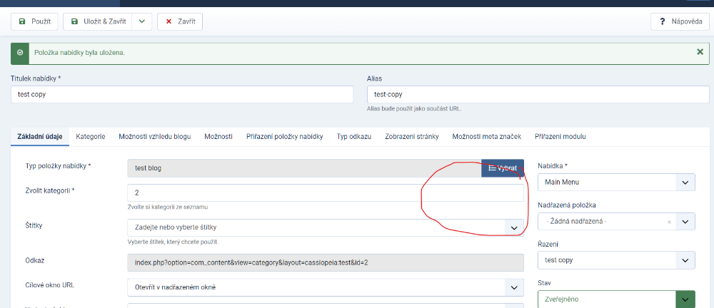

když pak zvolím tu kopii je již něco špatně:

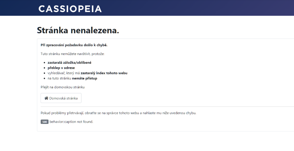

když pak tu poločku menu zobrazím ve frontendu, napíše to chybu:
nikde se mi nedaří nic vygooglit a mám docela problém

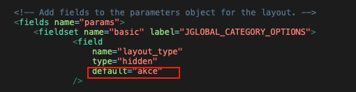

v xml souboru je to takto:
<layout title="test blog" option="test_blog">
<help key = "test" />
<message>
<![CDATA[a test layout for the blog]]>
</message>
</layout>
06. bře 2023 21:53 #148023
Odpověď od Cony v tématu Alternative Menu Items

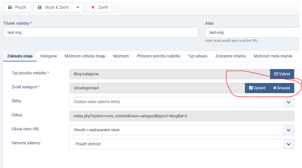

Tam bude problém až dál v XML, v parametrech, je to vidět už na tom screenshotu z administrace, nezobrazí se tam správný edit. Zkus si přesně odkopírovat originál XML a jen v něm změnit ten název a popis layoutu. Určitě to bude nějaká šablona přebraná z 3ky a chybí tam minimálně addfieldprefix.
S tím layout jsem myslel něco jiného, je to pole article_layout, ale to ovlivňuje až layout po rozkliknutí článku, to jsem napsal zmatečně.
Mimochodem, existuje kategorie s ID 2 a je opravdu zveřejněná a patří komponentě com_content?
Jinak na ladění chyb samozřejmě ideální n3t Debug

06. bře 2023 22:51 - 06. bře 2023 22:51 #148024
Odpověď od Rudolf v tématu Alternative Menu Items
Jak píše Cony,
nestačí jen překlad titulku, ale je třeba správně nastavit layout. ten je dále v XML v parametrech a není vidět v administraci protože je to hidden položka.
A nezapomenout na všechny 4 typy PHP:
templates/t4_blank/html/com_content/category/akce_children.php
templates/t4_blank/html/com_content/category/akce_item.php
templates/t4_blank/html/com_content/category/akce_links.php
templates/t4_blank/html/com_content/category/akce.php
templates/t4_blank/html/com_content/category/akce.xml

chyby byla opravdu v tom xml souboru.
přestože bych mohl přísahat, že jsem tam zkopíroval originální, byl špatně parametr
addfieldprefix="Joomla\Component\Categories\Administrator\Field"
