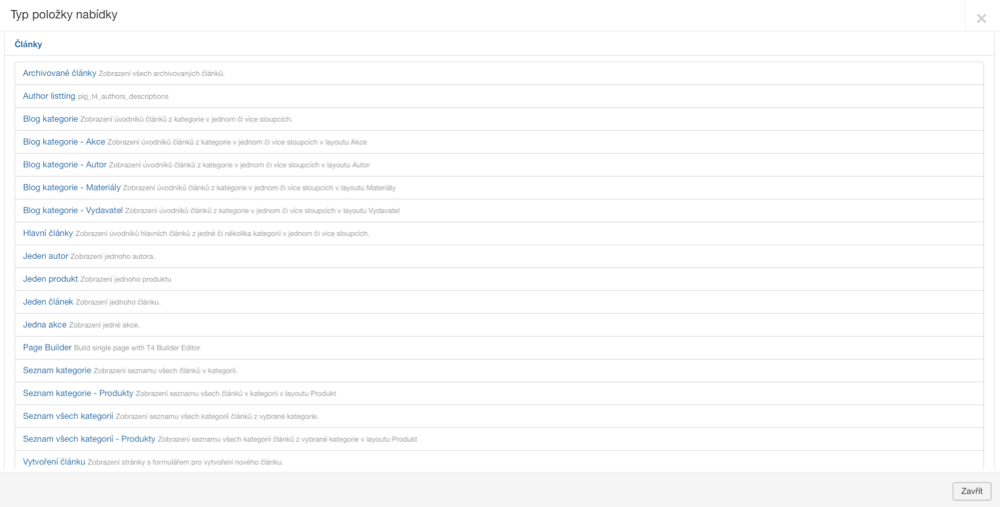

Podšablonou je myšlena funkce vytvoření kopie šablony s přebíráním funkcí z hlavní šablony, co tady myslím František propagoval u článku o šabloně Cassioppea?
Tato funkce s tím nemá co dělat a rozhodně sama nevytvoří nový typ položky menu natož lépe.
Jen to znamená, že pokud se vytvoří podšablona == vygenerují se duplicitní soubory šablony Cassioppea == v nich je je možné udělat také overridy a do nich vytvořit vlastní typy položek menu - toto neošidíte ani se nestane samo jen z důvodu existence podšablony.
Prostě nový typ položky menu místo do overridů casiopey nahrajete do overridů podšablony takže platí pořád:
Tak jsem to dělal dřív a tak to dělat budu dál, jen to nyní mohu nahrát TAKY do podšablony.

ano, je to ono co propagoval František a je to velmi dobrá věc
a umožní to také to samé co potřebuji, například různý vzhled blogu (jinak naprogramovaný výstup)
buď to udělám alternativní položkou menu, kde se ve výstupu použijí odpovídající, ale různá php v přepisu v šabloně, tak jako dosud
nebo si vytvořím subšablonu, kde bude jen html/com_content/categry/blog.php atd. a položce menu, kde potřebuji změnit výstup, přiřadím tu novou subšablonu
to druhé se mi zdá dokonce čistší
ps: v té subšabloně nebude nic jiného než přepis kagegorie, vše ostatní je prázdné

Hmm, asi je to možné takto udělat, subšablon je možné udělat klidně 100+, ale takhle by mě to nikdy nenapadlo. mě se líbí že mám override v jedné složce a nemusím nic hledat.

Jasně, také nad tím váhám, co je lepší, na jedno jsem zvyklý, druhé zase dává víc možností, třeba mít jen pro tu jednu položku menu vlastní js nebo styly, které se jinde nebudou načítat a nemusím řešit strukturu xml souborů

Zajímavé použití subšablony, také by mně to nenapadlo
Za mně je ale přehlednější nový typ položky menu, protože ten je vidět ve výpisu na první pohled. Šablona už ne...

Vlastní CSS a JS lze samozřejmě použít i v první variantě, stačí je nevolat v index.php šablony, ale až v tom výstupu komponenty...Jasně, také nad tím váhám, co je lepší, na jedno jsem zvyklý, druhé zase dává víc možností, třeba mít jen pro tu jednu položku menu vlastní js nebo styly, které se jinde nebudou načítat a nemusím řešit strukturu xml souborů
