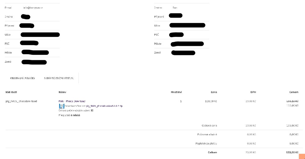

Free rozšíření stáhnout nakonec jde, ale je to martýrium.
Placené rozšíření stáhnou nejde vůbec, není jak (třeba teď mi tam proběhla platba za plugin Pole - Phoca Download, který není, jak stáhnout).
Odpověď od Bong v tématu Jak na vkládání článku s více obrázky
Když ale na stránkách ke stažení minijoomla.org je nějaký problém s Captcha. Nejde vytvořit účet, pokus skončí chybou: Není přípustné neuvést kód.A na co jsem pak programoval plugin Joomla Field pro Phoca Gallery, když pak vychvalujete cizí software, navíc od Tassose, jehož pluginy zas...
26. zář 2022 00:38 #147019
už jsem to Rudovi říkal, nicméně registraci se mi podařilo provést registrací v rámci nákupního procesu, ta přímá registrace je aktuálně opravdu nefunkční...

26. zář 2022 01:35 #147024
Ted se mi nejakym nedopatrenim povedlo pres mobil smazat predchozi prispevek od Rudolfa image missing /media/kunena/emoticons/unsure.png Velka omluva. Byl o tom, ze se nikdo neregistruje pred nakupem.
A k tomu jen:
Jenze kdyz registrace nefunguje a zakaznik nakoupi bez registrace (neni povinna) a nasledne se k zakoupenemu rozsireni nedostane, tak je to jeste vic spatne.
A k tomu jen:

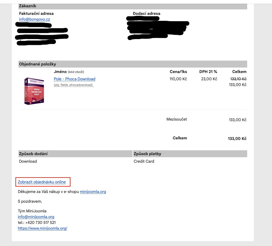

26. zář 2022 01:53 - 26. zář 2022 02:16 #147027
Odpověď od Rudolf v tématu Jak na vkládání článku s více obrázky
To asi jo, ale pořád vidím v Emailu od aplikace Email Manager pro VirtueMart odkaz ke stažení, který generuje VirtueMart a není třeba se k němu ani registrovat ani přihlásit, protože všichni víme, že to VM takto umí.Jenze kdyz registrace nefunguje a zakaznik nakoupi bez registrace (neni povinna) a nasledne se k zakoupenemu rozsireni nedostane, tak je to jeste vic spatne.
26. zář 2022 02:27 #147028
Chyba byla tak trochu na mé straně. Na odkaz v emailu jsem kliknul v mobilu a tam mě ani nenapadlo, že je potřeba posunout obrazovku doprava.
Připadalo mi, že vidím tlačítkové menu, které nefunguje.
Dík za navedení.
Samozřejmě stažení funguje.o asi jo, ale pořád vidím v Emailu od aplikace Email Manager pro VirtueMart odkaz ke stažení, který generuje VirtueMart a není třeba se k němu ani registrovat ani přihlásit, protože všichni víme, že to VM takto umí.
Dík za navedení.
26. zář 2022 03:31 - 26. zář 2022 03:34 #147029
A jsme doma
Díky, přejmenuji ten odkaz z
Zobrazit objednávku online
na
Odkaz ke stažení zakoupeného rozšíření naleznete na detailu objednávky po zaplacení.
Ale na mobilu bych ho ke stažení nepoužíval, tam je na nic.
na
