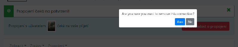

Prosím Vás v tom Community Builder je už dost dlouho chyba. Já jsem si ji sám kdysi opravil v překladu a nyní jsem na testovací doméně provedl aktualizaci češtiny, co právě vyšla a ta chyba je tam zase. Když k někomu přijdu na profil a nemám dotyčného v přátelích, tak by se dalo předpokládat, že tam bude tlačítko něco jako: Přidat do přátel nebo něco podobného a místo toho tam je Zrušit žádost o propojení a když na to kliknu a požádám, tak se to změní na Žádost o propojení. Tedy je to přesně naopak, je to přehozené. Ale jak říkám to je už dost dlouho. Já si to už dávněji opravil sám a od té doby neprovádím aktualizaci.
