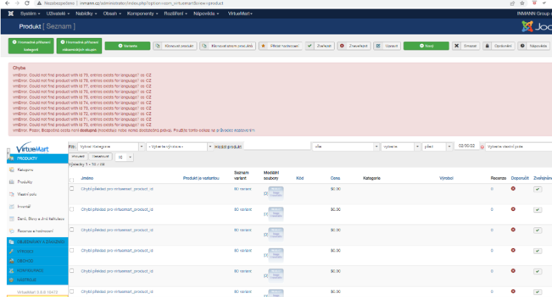

06. úno 2022 17:21 #145785
od inmann
Odpověď od inmann v tématu Instalace češtiny do Joomla 3.10.5 a Virtuemart 3.0.7.4 - nefunkční veřejná část
posílám prtscr
