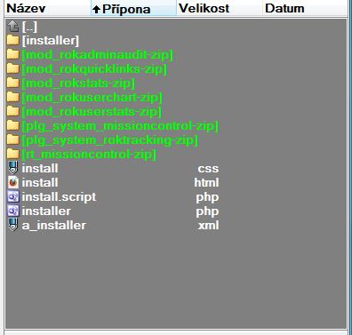

Ta instalace je podle mě trochu divná. Celý balík se instaluje jako "plugin". Ale obsahuje moduly, pluginy a šablonu. Podle mě by měl být celkový balíček typu "package".. aby se dal i celkově v jednom kroku odinstalovat. V současném provedení to nejde.
Ale i když jsem zkusil "package" vytvořit, obsažená šablona blbla stejným, nebo podobným způsobem. Kde je opravdu zádrhel teď nevím. I při současném stavu by ale mělo stačit kopie smáznout v tabulce databáze #_template_styles.
Myslím, že s instalacemi šablon se bude muset dříve nebo později něco udělat, jejich instalátory mají poněkud omezené možnosti oproti ostatním typům rozšíření.

Zkusím vysvětlit:
1. instalace není jen instalací samotné šablony, ale i dalších modulů a pluginů, které s ní souvisí.
2. při opakované instalaci (upgrade) vzniká výše zmíněná chyba
3. pokud je instalována pouze šablona samotná, byť opakovaně, chyba se nevyskytne
Tedy samotná šablona se chová tak, jak má. Pouze pokud je instalována v jednom balíku s dalšími moduly a pluginy, vyskytne se problém.
Přikláním se k tvrzení, že problém je v tomto případě někde v Joomle. Ale zároveň si myslím, že zrovna v tomto případě by bylo možné upravit instalátor tak, aby při opakované instalaci, třeba pouze nahradil rozdílné soubory... otázkou by pak bylo, zda opravdu obcházet chybu, která by se neměla vyskytovat...

Obsahuje 5 modulů, 2 pluginy a 1 šablonu. Moduly a pluginy pracují se šablonou a Instalace jedním vrzem má ušetřit uživatelům nastavování a instalaci...
