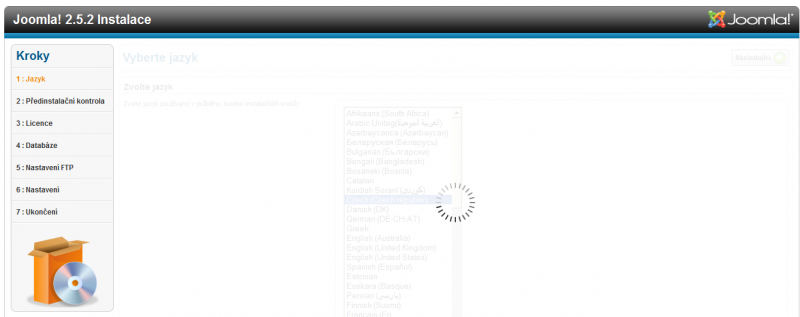

snažím se nainstalovat na endora.cz nějnovější verzi Joomla 2.5.2 (ta samá chyba u verzu 2.5.3). že
se sekne při spuštění prvního kroku "výběr jazyka"
Se okno sekne, a "něco" probíhá, ale nic se něděje...(viz obrázek)
Zkoušel jsem různé operační systémy, firefox, internet explorer a nic.
Jak mám ten podělaný první krok obejít.. nebo kde může být zakopany pes?

1) jiný prohlížeč jsem již zkusil
- Internet Explorer pod Win 7 a Win 2003 srv.
- Firefox 11 pod Win 7
má snad cenu zkoušet jiný prohlížeč třeba chrome?
2) jaké soubory nakopírovat?
- včechny instalační soubory jsem stahl z origináních stránek joomly (2.5.3)
nakopíroval a stejný problém
- pak jsem všechno smazal a z jooomlaporta.cz stáhnul joomlu 2.5.2
a opět ten samý problém...
hledal bych ten problém asi jinde...
nebo mě napadlo, zkusit nainstalovat verzi 1.7.x a pak udělat upgrade
článek jsem četl, ale žádnou důležitou radu jsem tam nenašel k tomu problému....

tak tuty cesta taky nevede
1) zip soubor jsem nahrál na ftp
2) skopiroval kickstart.php a spustil
a opět seknuto
a co když je na endora.cz starší verze php nebo mysql, kterou již joomla 2.5.x nepodporuje?

tak jsem zkusil pres kickstart.php tam rozbalit joomlu 1.7.5 a ten samý problém.
když jsem stáhnul joomlu 1.5.25 a rozbalit přes kickstart tak vše běží jakoby nebyl žádný problém ????
takže kde zakopaný pes???

Jakou verzi PHP tam mate. Pokud 4.3.10 jako vidim u instalace te 1.5 tak se nedivim, ze vam tam 1.6, 1.7 ci 2.5 nejede, kdyz ty potrebuji alespon PHP verze 5.2.4
