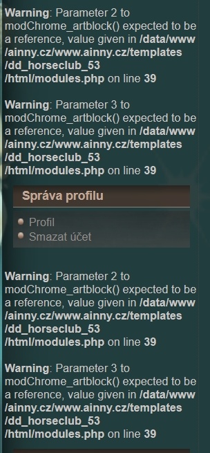

Dobrý den, omlouvám se, jestli píšu do špatného topicu, ale můj problém se týká i netýká Joomly.
Moje stránky www.ainny.cz jedou na php5,6, chtěla bych přejít na sedmičku, ale pokud verzi přepnu, objeví se hlášení v příloze. Už nad tím sedím tři dny, vymazala jsem, co se dalo, všechny komponenty, pluginy i joomla jsou aktuální, nahradila jsem ereg_replace funkcí preg_replace_callback (netuším, jestli je to správně, ale vygooglila jsem a na webu zatím problém není). V php souborech jsem nahradila ereg funkcí preg, nicméně výsledek je stále stejný. Opakované hledání přes Total Commander mi nenajde žádný výskyt ereg_replace. MySQL databáze je ve verzi 5.5. Přesto jsem se nedostala ani o krok dál. Snažím se to řešit i s technickou podporou, ale říkám si, že víc očí víc vidí.
Proto se chci zeptat, jestli se s tím někdo ze zkušených nesetkal, a popřípadě co s tím.
Předem děkuji.

Zkuste v globálním nastavení Joomly nastavit výpis chyb na maximum, potom by se v chybové zprávě měl ukázat soubor, který dělá problémy.

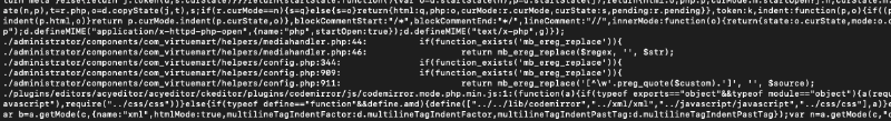

na ftp používám v terminálu funkci grep na vyhledání a nebo easygrep (upravená funkce na vyhledání názvu nebo výskytu řetězce v php souborech).

15. kvě 2020 17:44 - 15. kvě 2020 17:55 #142388
od Ainny
Díky moc, nakopnutí zabralo a díky chybám jsem odstranila dva pluginy, které nějak extra nepořebuji, největší problém je asi se šablonou. Web už se teď zobrazí, ale opakují se v něm chybová hlášení (viz příloha).
Stáhla jsem si soubor, na který se v nich poukazuje a porovnala s novější verzí, abych viděla, jestli se uváděný řádek nějak liší. Neliší.
call_user_func($styles[$style], $module, $params, $attribs); - moje verze šablony
call_user_func($styles[$style], $module, $params, $attribs); - nová verze
Takže jsem zase v koncích, na jinou šablonu by se mi moc přecházet nechtělo. Ale asi mi nic jiného, než ji zaktualizovat a znovu upravit nezbyde.

Houbák napsal: Zkuste v globálním nastavení Joomly nastavit výpis chyb na maximum, potom by se v chybové zprávě měl ukázat soubor, který dělá problémy.
@Rudolf, nějak jsem nepochopila, k čemu mi je vědět, co používáte vy.

Není důležitá forma sdělení, ale proč == informace o tom co používám já, je jen jiná forma sdělení, jak najdete na webu všechny výskyty použité funkce, aby jste je opravila najednou a ne jen podle výskytu první z nich.

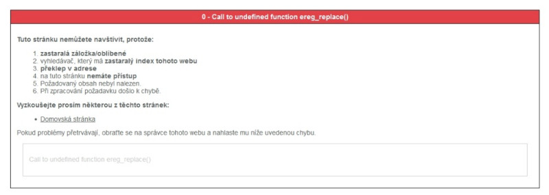

Pokud Joomla vadí ereg_replace(), zapnutí výpisu chyb na maximum nemusí zobrazit všechny výskyty chyb z celého webu, ale jen na dané stránce a jen do výskytu Fatal error.
Použitím funkce grep najdete všechny výskyty dané funkce na celém webu a můžete je tak opravit najednou.
Je to ekonomické, rychlé a 100% spolehlivé (na rozdíl od Total Comanderu a vyhledávání v něm).
Pokud i stále nechápete, proč jsem napsal co dělám já, pak jsem rovnou mohl napsat:
"Nedávejte výpis chyb na maximum (většinou to stačí ale v tomto případě je nutné opravit všechny výskyty funkce a to určitě nebudete proklikávat kdejaký typ stránky aby se přišlo na to, kde je tato chyba ještě schovaná), ale použijte funkci grep v terminálu. (viz příloha)."
Forma mého sdělení je psychologicky příjemnější a uctivější než sebejisté a poučující "Udělejte to a to" od kterého se snažím já oprostit, takže to dělám spíše kvůli sobě

Total Commander samozřejmě také prohledává obsah všech souborů a následně zobrazí jejich seznam splňující zadanou podmínku. Naprosto spolehlivě a uživatelsky mnohem příjemněji než v příkazovém řádku (aspoň tedy pro mě).

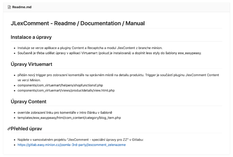

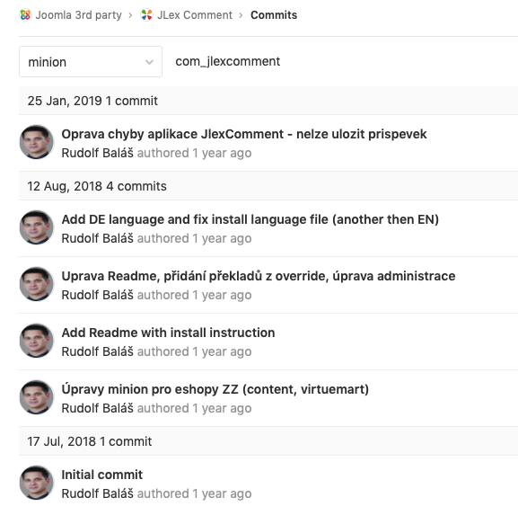

Jinak co se týká mé zkušenosti, tak JLEXComment řadím k těm lepším aplikacím. Podpora (programátor) je rychlá a ihned řeší případné nefunkčnosti v rámci platné licence a supportu.
V praxi můžete vidět například zde:
článek:
www.zelenazeme.cz/konopny-magazin/lecba-...autistickeho-chlapce
eshop:
www.zelenazeme.cz/obchod/cbd-extra-konopna-smes-3-3-35-g
Češtinu, vzhled příspěvku, vzhled záložky s počtem příspěvků na eshopu, opravy jsem si vytvářel nebo upravoval sám.
Přidání recaptcha do vložení odpovědi řešil výrobce v rámci supportu, následně jsem upravoval chybu neuložení příspěvku při použití recaptcha.

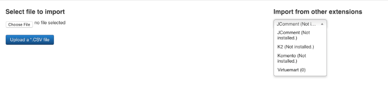

Aplikace obsahuje také import příspěvků z jiných komentářových aplikací a služeb.
