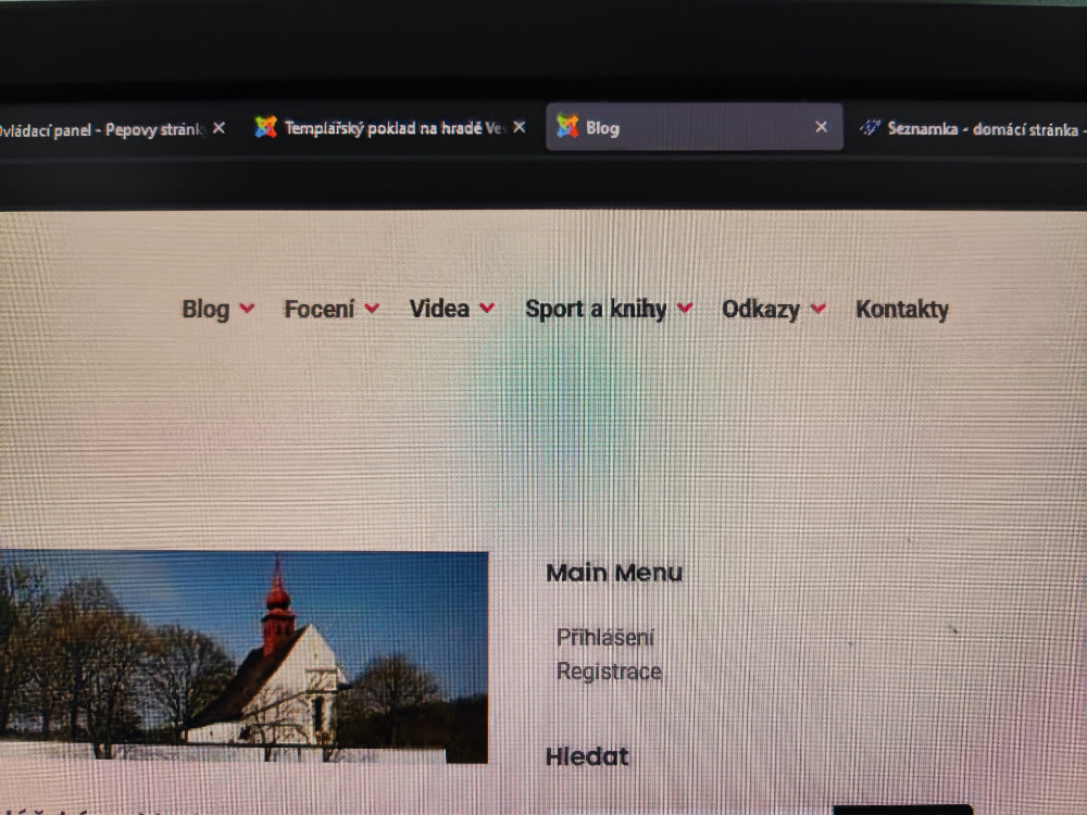

Dobrý den, děkuji za odpověd, ano je prázdý, dělal to asi on, cache prohlizece jsem zkousel, nepomohlo, smazani zapisu z user.css pomohlo, nejak divne zmensoval fotky,, ted tam mam 120 px foto v png a chova se zpusobne zatim,, Jen dva problemy me ted trapi,, Ten jeden, jak uz jsem rikal, kdyz se da Blog a vsechny clanky, pravy sloupec leze do praveho menu, nevypada to pekne.. Druhy,, nevim jak vyresit obrazek v clanku, viz uvodni stranka,, , tam je trochu problem s obtekanim textu,, bud dat vetsi obrazek,, vsechny vlastnosti jsou vedle obrazku a par enter odskocit samotny clanek,, Neprakticke,, Kdyz se da mensi obrazek, cast informaci o clanku, je napravo, vedle obrazku, cast pak pod obrazkem,, taky to nevypada pekne,, Da se s tim neco delat? Krom reseni nepouzivat obrazek ? Dekuji moc, velmi za vasi pomoc a rady
05. srp 2023 03:14 #148583
Odpověď od Cony v tématu Šablona LBOX, změnit barvu modulu Breadcrumbs
Jaký používáte Editor? Vypadá to, jako by v některém článku bylo špatné HTML, nesprávně uzavřený element div.
Zkuste JCE - i možnosti obtékání obrázku jsou tam dobře pořešeny.

05. srp 2023 09:46 - 05. srp 2023 10:31 #148585
od Pepa
Odpověď od Pepa v tématu Šablona LBOX, změnit barvu modulu Breadcrumbs
Dobrý den koukal jsem na ten editor do Globálního nastavení. Je tam TinyMCE, pak CodeMirror, to je asi ten co ukáže po přepnutí kód, a pak žádný, takže asi používám TinyMCE. Ten vám uvedený mám zkusit najít a stáhnout, pak nainstalovat klasicky jako jiné rozšíření? Přemýšlel jsem proč, blblo to logo, asi nezmenšovalo jen výšku na uvedený počet pixelů, ale i šířku, jednu chvíli jsem tam měl obdélníkové.. Děkuji moc za vaše rady..... Zkusím ten editor a články asi znova, bude nejjistější? Stáhnul jsem
JCE 2.9.39
i češtinu z Bongova, tak snad je to ono, trochu mě zarazilo označení core místo free. Přemýšlim zkusit ještě zápis do user.css, ale jak udělat aby omezil skutečně jen výšku a nezmenšoval šířku?
Edit: tak JCE jsem vyzkoušel, je opravdu o dost lepší. Jen ten úvodní obrázek pořád blbě, nikde jsem nenašel možnosti jak tenhle orázek editovat obtékání, ostatní obrázky ano, ale ten co je v sekci úvodní obrázek a info je vedle něj jsem nenašel,,, Mrkněte kontakty a jiné články, třeba nové www,, Chtělo by to od obrázku odsadit a nějak editovat, ale nejde to,,, Zkusím ještě postupn vypínat články a zjistit, jestli některý způsobuje, že leze do menu, děkuji moc
Edit2: Tak vypínáním jsem zjistilže to způsobuje článek Reset hesla do win, zatím ho nechám tak a pak upravím, teď jen tedy ty obrázky. Jak jsem říkal, nastavení obrázků v článku super, jen když se použije karta odkazy a obrázky, aby se dostal obrázek do úvodníku a vedle informací o článku, vypaá to hrozně,, Díky moc za pomoc a vaši trpělivost
Edit3: Tak v dotčeném článku to způsobuje volba číst dál, ať se dá do jakékoliv pozice, způsobí, že leze do pravého menu, teď mám volbu odstraněnou je to v pohodě,,, na druhou stranu, mám zaplé v globálním nastavení po 40 slovech a nic, Asi celý článek zkusím znova,,,
06. srp 2023 18:24 #148586
Zkuste ten článek otevřít v tom JCE editoru a znovu uložit. JCE umí čistit kód, tak by Vám to mohlo pomoct... Popř. zobrazit zdrojový kód toho článku a pročistit ručně.

07. srp 2023 16:56 #148592
od Pepa
Dobrý den, co se týká smotného článku,,, to nebude problém,, jen mám obavu, co se týká těch obrázků, že JCE nepomůže, že tam je to systémová věc,,, zkusím vložit testovací článek 3 vytvořený v JCE.. Mrkněte Blog, všechny články a Testovací článek 3 klik a nadpis a pář řádků je napravo, zbytek pod obrázkem,, kdyb všechno šlo pod obrázkem, nebo všechno nad obrázkem, vypadá to docela dobře, ale tohle a tenhle onrázek JCE neovlivní, to podlemě je záležitost samotného modulu, Děkuji vám moc za rady
07. srp 2023 23:40 #148595
Aha, teď jsme v detailu článku.
Mrkněte do nastavení článků - úpravy článku - CSS třída hlavního obrázku a smažte tam hodnotu left. Nebo místo ní dejte mb-4, ať je článek trochu odsazen.

08. srp 2023 12:41 #148597
od Pepa
Dobrý den, děkuji moc, vyzkoušel jsem,,, podrobnosti u článku se přesunuly pod obrázek, ale obrázek se zvětšil na celou šírku stránky, nevíte kde by mohla být chyba ? Přitom není velký, ale prostš vyplnil kompletně prázdné místo,,, Děkuji za vaše rady a ochotu
08. srp 2023 15:56 #148598
Přidejte si do toho user.css
.item-image {
width: fit-content;
margin-left: auto;
margin-right: auto;
Poděkovali: Pepa
- Pepa
- Příspěvky: 44
08. srp 2023 18:14 #148599
od Pepa
Dobrý den, díky moc za radu, fotka se teď drží uprostřed stránky, podrobnosti článku poc ní, tak to už vypadá trochu uspořádaně myslím, děkuji moc,,,, a pěkný večer

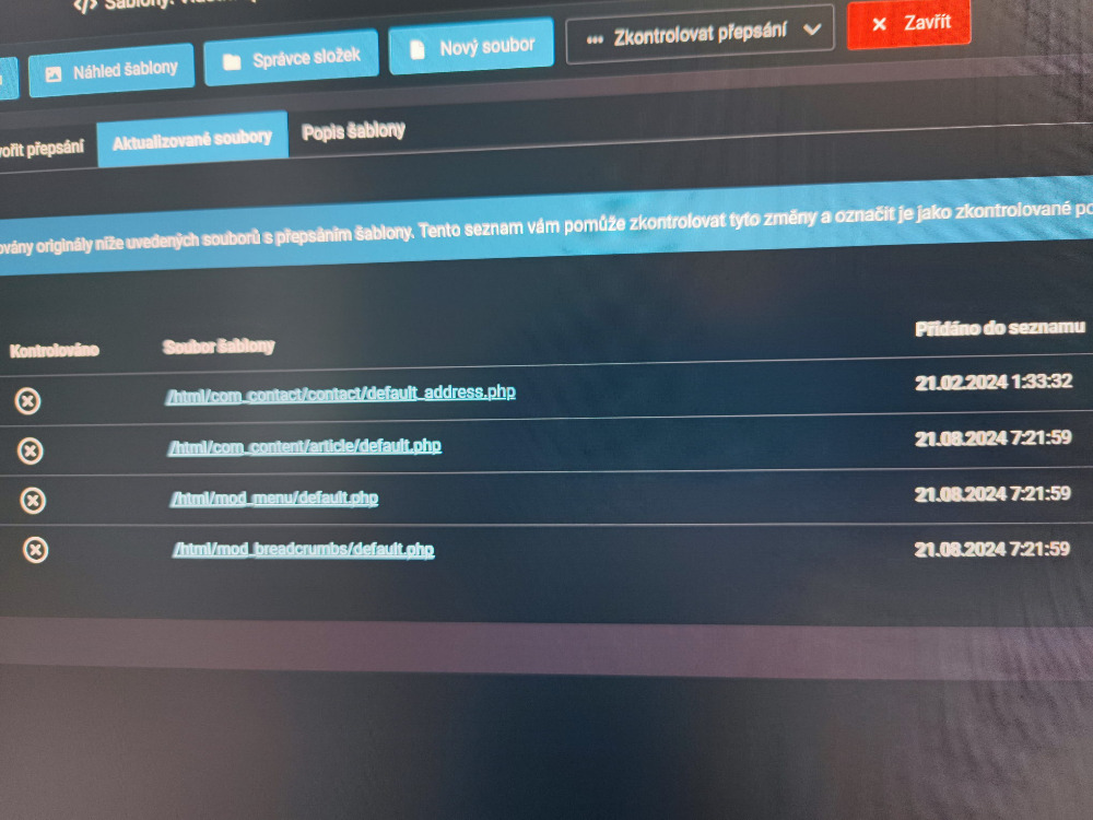

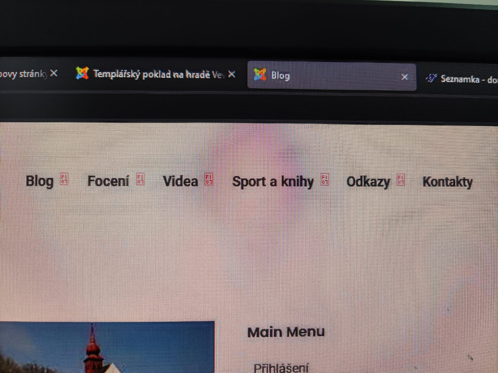

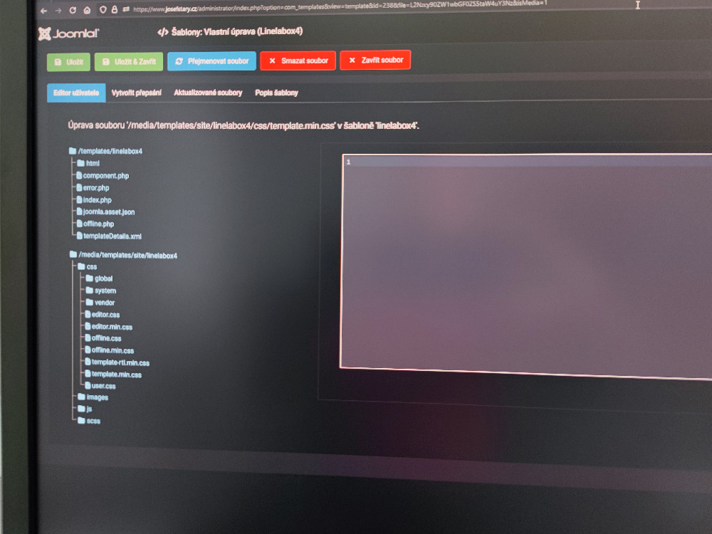

21. srp 2024 09:42 - 21. srp 2024 09:45 #149663
od Pepa
Dobrý den, pod dlouhé době se ozývám, posílám screeny, aktualizoval jsem s Joomla z verze 4 na verzi 5 a v mé šabloně následující chyby, dalo by se to nějak řešit ? Všechny 4 chyby jsou na jednom screenu, na dvou screenech je porovnani verze 4 a Joomla, hlavni problem zmizly mi cervene trojuhelnicky, zobacky co oteviraji podmenu, jsou tam znaky neexistujici soubor, da se nejak resit? Podmenu funguje nadale jen to blbe vypada,, Jeste nevim co jsou ostatni chyby, tyka se to
www.josefstary.cz
. Nebo nejak aktualizovat tuhle sablonu? Ale viz historie, delaly se tam prepisy kod PHP, to by zas ebylo neprijemne, nevim jestli uz bych vsechno dohledal,, diky za kazdou pomoc
21. srp 2024 16:28 #149664
Odpověď od Linelabcz v tématu Šablona LBOX, změnit barvu modulu Breadcrumbs
Zdar Pepo, Joomla 5 podporuje novou verzi Font Awesome 6
otevřete si soubor media/templates/site/linelabox4/css/template.min.css
najděte
Font Awesome 5
nahraďte číslovku 5 za 6
takto:
Font Awesome 6
To je vše. Nezapomenout i na template.min.css.gz komprimovaný soubor, pokud používáte.
U vypsaných souborů jsou změny v html atributech mikrodat viz např. schema.org/address , ty můžete změnit porovnáním a úpravou souborů.
najděte
Font Awesome 5
takto:
Font Awesome 6

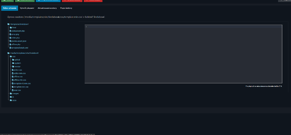

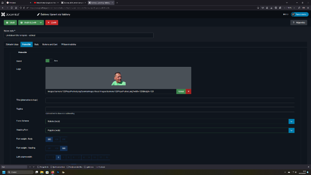

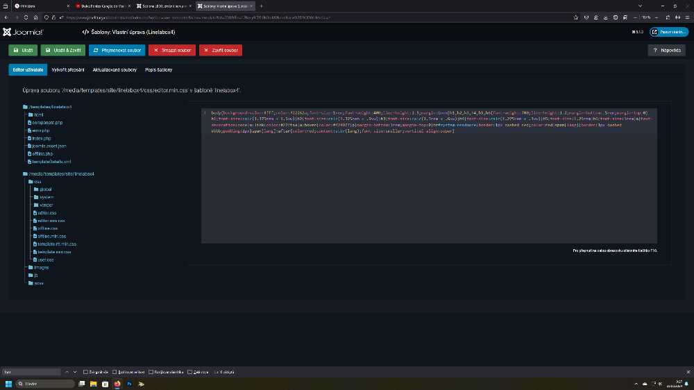

22. srp 2024 09:40 - 22. srp 2024 10:04 #149668
od Pepa
Dobrý den, děkuji moc za radu, hned jsem chtěl zkusit radu jedna, na změnu verze fontu, ale v vámi zmiňovaném souboru není žádný zápis, viz screen, jedniný podobný zápis co se týká fontu je v souboru editor.min.css ale tam zase není název fontu, posílám screeny. Tohle mě trápí nejvíc. Jaké soubory mám porovnat u rady dvě? Mám jen ty co jsou nyní aktuální, vyběhly 4 hlášky, viz minulý příspěvek screen, možná by se dal konflikt někde najít v menu Joomly? Navíc když mrknete na
www.josefstary.cz
a pak kontakt, tahle hláška nahoře souvisí s těmito čtyřmi ??? Děkuji moc za vaši pomoc a ochotu
Edit: ještě pátrám, v nastavení mám nastavený font ROBOTO, není to tím? Font Awesome nikde nevidím, ani v samotném nastavení, ani v css. Je to vídět i v Úprava souboru '/media/templates/site/linelabox4/css/global/fonts-local_roboto.min.css' v šabloně 'linelabox4'. Nemám prvně něco změnit v nastavení šablony ??? Viz další screen. Děkuji
Edit2: druhá záhada,, mám tenhle zápis skoro všude nahoře, když udělam reload stránky, tak už je to v pohodě bez zápisu ... Warning: Zend OPcache API is restricted by "restrict_api" configuration directive in /data/web/virtuals/314974/virtual/www/libraries/vendor/joomla/filesystem/src/File.php on line 341 .... Jak vidíte prosím tenhle článek třeba? www.josefstary.cz/index.php/blog/recepty...ne-v-troube-s-cibuli
22. srp 2024 11:36 #149669
Kontrolujete správný soubor?
www.josefstary.cz/media/templates/site/l...css/template.min.css
Pepa napsal: Dobrý den, děkuji moc za radu, hned jsem chtěl zkusit radu jedna, na změnu verze fontu, ale v vámi zmiňovaném souboru není žádný zápis...

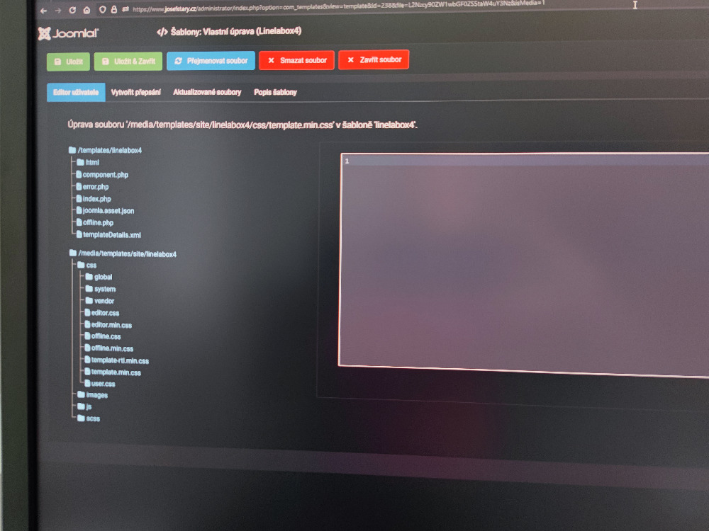

22. srp 2024 12:11 - 22. srp 2024 12:35 #149670
od Pepa
Dobrý den, kontroluji, ale dostávám se k němu z rozhraní stylu šablony a vidím ho tam prázdný, viz sceenshot, co dělám špatně prosím ??? Posílám pro jistotu screen ,, Mám zkusit najít a upravit v notepadu ??? Proč se mi nezobrazuje nic v editoru v Joomle? Děkuji,,,
Edit,, tohle je vřešeno, nevím proč jsem v rozhraní viděl řádek prázdný, nicméně jsem opravil ručné v notepadu přes ftp a vypadá to dobře, teď bych potřeboval řešit tuhle chybu nahoře na stránce a ostatní chyby tam nevím jak jste mysleli to porovnání souboru ???
Warning: Zend OPcache API is restricted by "restrict_api" configuration directive in /data/web/virtuals/314974/virtual/www/libraries/vendor/joomla/filesystem/src/File.php on line 341 Dekuji moc
22. srp 2024 12:22 #149671
Buď si vypněte hlášení chyb v globální konfiguraci, nebo povolte v rámci hostingu direktivu restrict_api pro Zend OPCache, pokud to lze.
Pepa napsal: Edit2: druhá záhada,, mám tenhle zápis skoro všude nahoře, když udělam reload stránky, tak už je to v pohodě bez zápisu ... Warning: Zend OPcache API is restricted by "restrict_api" configuration directive in /data/web/virtuals/314974/virtual/www/libraries/vendor/joomla/filesystem/src/File.php on line 341 .... Jak vidíte prosím tenhle článek třeba? www.josefstary.cz/index.php/blog/recepty...ne-v-troube-s-cibuli
