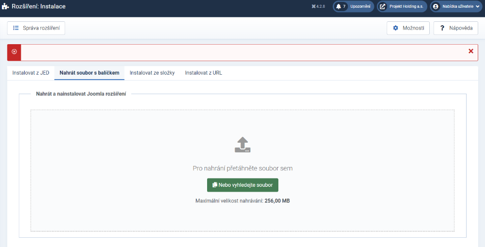

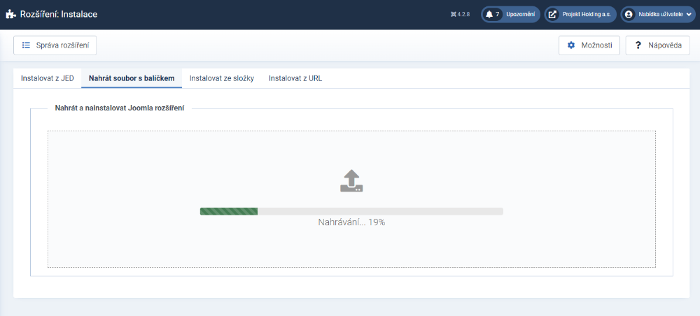

Šablona od TEMPLAZA se nahraje tak 12 -20% a skončí. Upozornění se sice objeví, ale žádný text, z jakého důvodu soubor nelze nahrát. Nejde nahrát ani když ho dám přez FTP do patřičného adresáře. Tam to hlásí, že nemá manifest. (to bohužel nevím co je)

Web mám umístěný u Forpsi. Nejde nahrát rozšíření - šablona od TEMPLAZA , v podstatě jakákoliv, ať zakoupená nebo zdarma.
Tak jsem skusila šablonu zdarma zde na portálu zmíněnou od LBOXu , ta nahrát šla a funguje.

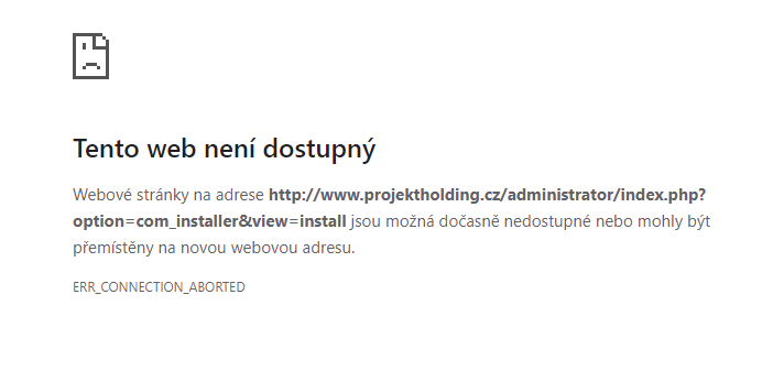

Ještě jsem zkusila soubor šablony nahrát ne tak, že ho myší přetáhnu do okna pro nahrávání, ale klasicky, že ho vyhledám na disku a dám nahrát.
Web spadl a objevila se hláška viz příloha.

Chyba ERR_CONNECTION_ABORTED s velkou pravděpodobností není vůbec způsobena Joomlou, ale serverem, je to tedy pravděpodobně nějaké omezení hostingu.
